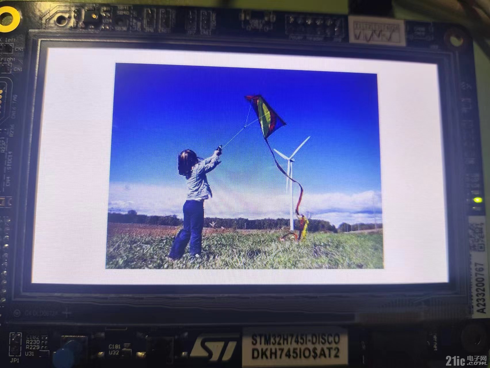

前几天完成的点灯的实验,今天可以尝试点一下屏幕了。
找到官方例程里jpg的例程。首先烧录下看看现象。
9182965a3adfe47522418b3c8681d46b
然后分析下代码。
主要是使用 STM32H7的硬件JPEG解码器,从FLASH中读取JPEG图片(image_320_240_jpg)。
通过 DMA将解码后的 RGB 数据传输到 LCD 显示。

了解程序结构后就可以尝试替换一下图片了。找一张相同尺寸的图片,然后用xxd命令就可以将图片转换成数组。xxd -i 1231236.jpg > output.h
生成后打开output.h文件,复制数组内容到原工程数组内。编译下载就可以看到实验现象了。
