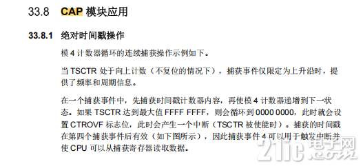

以本人调试CAP模块应用软件为例来进行说明,G32R501-CAP模块应用调试总结经验介绍如下:
(绝对时间戳操作 + 时间差操作)
1. 调试代码(优化版)

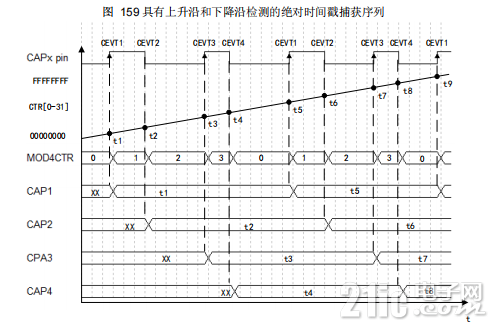

目标:利用G32R501双核DSPCAPCapture)模块实现高精度时间戳采集和计算时间差。
(1) 硬件初始化

(2) 获取绝对时间戳
```c
// 读取CAP模块捕获的时间戳
uint64_t Get_CAP_Timestamp() {
    uint32_t cap_val = CAP_Read(0);  // 读取CAP0捕获值
    uint32_t timer_high = TIMER_Read_High(TIMER0);  // 防止溢出
    return ((uint64_t)timer_high << 32) | cap_val;

2. 调试过程总结
(1) 关键调试步骤
步骤
操作
预期结果
1. CAP模块初始化
配置CAP输入源(如定时器TIMER0),设置触发边沿(上升沿)
CAP寄存器能正确响应触发信号
2. 时间戳读取
触发CAP捕获,读取CAP_Read(0)并拼接高位计数器
输出连续递增的时间戳(无跳变)
3. 时间差计算
计算两次CAP捕获值的差值,并转换为纳秒
差值应与预期延迟(如1000 cycles≈10μs)一致
4. 双核同步
A触发事件,核B捕获时间戳,通过共享内存交换数据
双核时间戳误差 < 100ns
