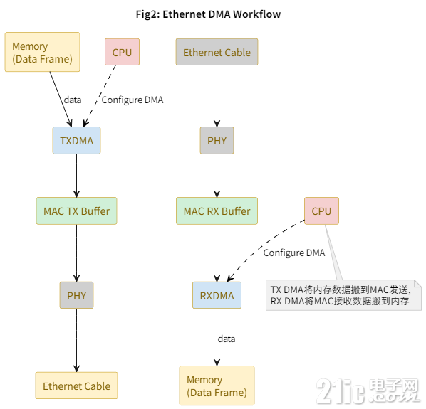

      接收流程
      1. MAC接收数据:
        - PHY从网线接收到数据帧,交给MAC。
        - MAC把数据帧存到接收缓冲区(RX Buffer)。
      2. 配置DMA:
        - CPU告诉RX DMA:“把MAC的RX Buffer数据搬到内存地址0x20002000!”
        - 配置包括源地址(RX Buffer)、目标地址(内存)、最大长度等。
      3. DMA搬运:
        - RX DMA自动从RX Buffer读取数据,搬到内存。
        - 搬完后,DMA通知CPU:“新数据到啦!”
      4. 程序处理:
        - 程序从内存读取数据,交给协议栈处理(比如解析服务器的响应)。
      图2:以太网DMA工作流程

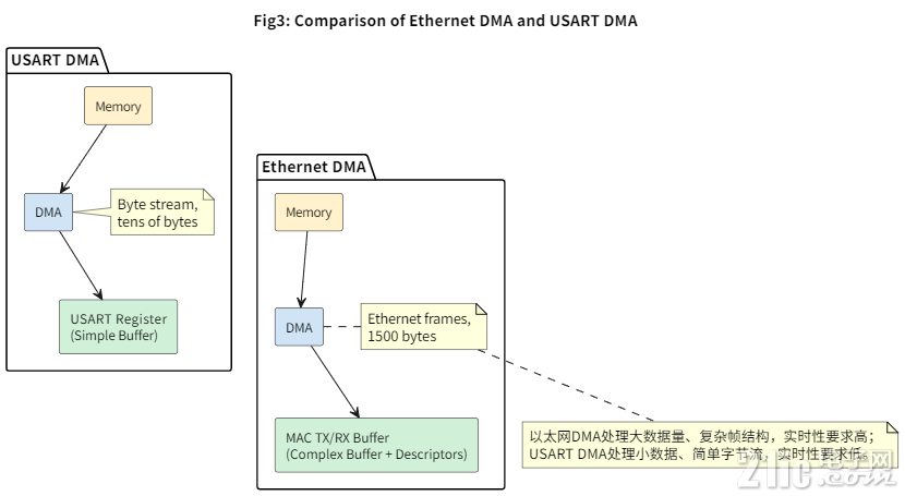

4、与普通外设的DMA对比:以太网DMA有啥特别?
      你可能听说过其他外设(比如USART、SPI)也用DMA,比如串口用DMA传输一串字符。乍一看,以太网的DMA跟这些好像差不多,都是“搬数据”。但实际上,以太网DMA有几个独特之处,让它跟普通外设的DMA大不相同。
4.1 数据量和速度
      普通外设(USART)
        - 数据量小:串口一次传输几十字节,比如一个字符串“Hello”。
        - 速度慢:USART的波特率通常是115200bps(约11.5KB/s),远低于以太网的100Mbps(12.5MB/s)。
        - DMA任务简单:一次搬运几十字节,CPU手动搬运也能勉强应付。
      以太网:
        - 数据量大:一个以太网帧可能有1500字节,连续传输可能有成千上万个帧。
        - 速度快:100Mbps的速率意味着每秒要处理12.5MB数据,CPU手动搬运根本忙不过来。
        - DMA任务复杂:需要高效、批量地搬运大数据块,还要保证实时性。
      串口DMA就像搬运一篮子苹果,慢悠悠搬就行;而以太网DMA像搬运一卡车货物,必须用高速传送带。
4.2 数据结构
      普通外设(USART)
        - 数据是简单的字节流,比如一串字符,没有复杂的结构。
        - DMA直接把字节从内存搬到串口寄存器,或者反过来。
      以太网
        - 数据是以太网帧,有复杂的结构(前导码、地址、数据、校验码)。
        - DMA需要按照帧的格式搬运,还要配合MAC的缓冲区管理(TX/RX Descriptor)。
      串口DMA就像搬运一堆散装零件,简单直接;而以太网DMA像搬运一箱箱精心打包的快递,得多留心格式。
4.3 缓冲区管理
     普通外设(USART):
        - 通常只有一个简单的缓冲区(比如串口发送寄存器)。
        - DMA直接把数据搬进/搬出这个寄存器,管理简单。
      以太网:
        - 以太网模块有专门的发送和接收缓冲区(TX Buffer和RX Buffer),通过描述符(Descriptor)管理。
        - 描述符是一个数据结构,告诉DMA每个数据帧的地址、长度、状态等信息。
        - DMA需要根据描述符一个接一个地搬运帧,管理复杂得多。
      串口DMA就像把东西扔进一个小篮子;而以太网DMA像管理一个大仓库,货物按清单(描述符)整齐摆放。
4.4 中断和实时性
      普通外设(USART):
        - 传输完成后,DMA触发一次中断,通知CPU“搬完了”。
        - 实时性要求低,晚点处理也没啥大不了。
      以太网:
        - 数据帧来得快,DMA可能频繁触发中断(每次帧搬完都可能通知)。
        - 实时性要求高,稍有延迟就可能丢包,影响网络通信。
      串口DMA就像慢悠悠送封信,晚点没事;而以太网DMA像实时送快递,晚了客户就得投诉。

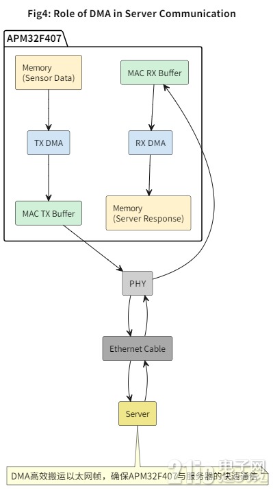

5、DMA如何辅助与远程服务器通信?
      以太网通信的终极目标是让APM32F407跟远程服务器“聊天”,比如发送传感器数据或接收控制命令。DMA在其中扮演了“高速搬运工”的角色,确保数据顺畅流动。让我们以一个实际场景为例,来看看DMA是怎么干活的。
5.1 场景:发送传感器数据到服务器
      假设你用APM32F407开发一个温湿度传感器,通过以太网把数据发送到远程服务器。流程如下:
      1. 程序生成数据
        - 传感器每秒采集一次温湿度,生成一个JSON格式的数据包,比如`{"temp":25.5, "humidity":60}`。
        - LwIP协议栈把数据封装成UDP包,加上IP头、UDP头,变成以太网帧,存储在内存(比如地址0x20001000)。
      2. DMA搬运数据
        - CPU配置TX DMA,告诉它:“把0x20001000的1500字节数据搬到MAC的TX Buffer!”
        - TX DMA自动从内存读取数据,搬到发送缓冲区。
        - 搬运过程中,CPU可以继续采集下一次传感器数据。
      3. MAC和PHY发送
        - MAC把缓冲区的数据通过PHY(比如LAN8720)发送到网线。
        - 数据通过路由器、交换机,最终到达服务器。
      4. DMA通知完成
        - TX DMA搬完数据,触发中断,通知CPU:“发送缓冲区已准备好,可以发下一个帧了!”
      DMA就像个快递员,把你打包好的传感器数据(快递包裹)从仓库(内存)送到卡车(MAC),然后卡车开往服务器。
5.2 场景:接收服务器的响应
      现在服务器回复了一条命令,比如`{"command":"turn_on_led"}`。接收流程如下:
      1. PHY和MAC接收
        - MAC把数据存到接收缓冲区(RX Buffer)。
      2. DMA搬运数据
        - CPU配置RX DMA,告诉它:“把RX Buffer的数据搬到内存0x20002000!”
        - RX DMA自动从缓冲区读取数据,搬到内存。
      3. 程序处理
        - RX DMA搬完数据,触发中断,通知CPU:“新数据到啦!”
        - 程序从内存读取数据,解析命令,点亮LED。
      这时,DMA像个收货员,把服务器送来的包裹(数据帧)从卡车(MAC)搬到仓库(内存),让你轻松处理。
5.3 DMA的贡献
      DMA在与服务器通信中的作用可以总结为:
      - 高效搬运:快速搬运大数据帧,适应以太网的高速需求。
      - 解放CPU:让CPU专注逻辑处理(比如解析JSON、控制硬件),而不是忙于搬数据。
      - 保证实时性:及时搬运数据,减少丢包,确保通信顺畅。
