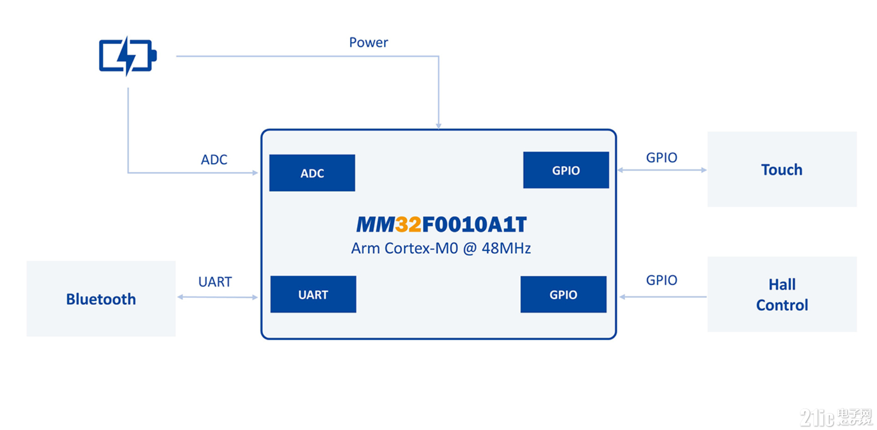

目前市面上已经出现了各种各样的 TWS 耳机,在现今技术中,TWS 真无线蓝牙耳机的充电方式基本上都是由耳机充电盒进行充电,一方面是因为耳机小巧的内部无法容纳更大的电池,另一方面是充电插座和其它元件都会占用更大的空间。
采用 MM32F0010 系列 MCU 用于 TWS 耳机盒子的充放电管理和系统控制:
- MCU 不但可以监控锂电池的工作状态和霍尔开关的闭合状态,还负责系统中其他 IC 的控制,通过控制电源管理 IC,从而实现对 TWS 耳机的充电放电管理。
- 通过 MCU 的定时器和 GPIO 完成对 LED 指示灯的灵活控制,实现了个性化的充电状态显示功能。
- 可以通过 UART 的单线通信方式,与蓝牙耳机通信查看电池信息
- 12bit ADC 实现对电池电量管理
MM32F0010很多功能都没用到,浪费了很多资源。在这个充电盒再加点功能,屏显之类的

也不算浪费,这个芯片很小的
g0d5xs 发表于 2025-6-8 13:00 | 显示全部楼层
其实如果想降低成本可以考虑用其他的MCU,尤其是小家电那种OTP这种
