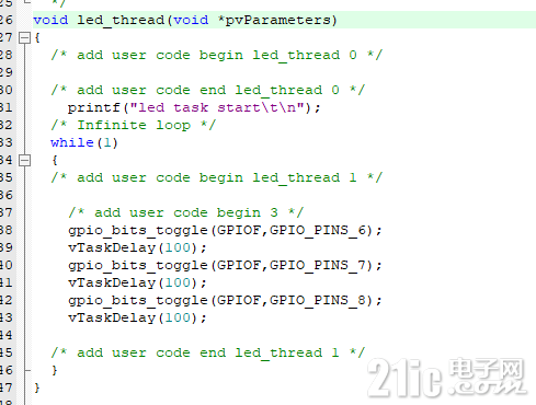

打开work bench,使用上一次创建的工程
点击左边的中间件freertos
配置freertos功能
1.主频
2.周期tick
3.最大优先级
4.堆栈大小
5.任务名最大长度
6.队列注册大小
7.抢占式调度器
8.抢占式调度时间片
9.移植方法
10.低功耗
11.16位或32位滴答定时器
12.空闲任务不占用cpu
13.任务通知
14.互斥锁
15.递归互斥锁
16.信号量
17.宏定义修改
18.applicationtask标签功能
19.将堆栈起始地址保存在任务块种
我们按默认配置进行即可,创建工程
在左边就添加了freertos的组件及任务
此时我创建了一个led的任务

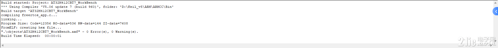

使用流水灯功能,编译一下
没问题,烧录可以看到流水灯的效果
