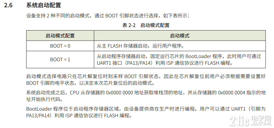

[CW32F030系列] F030系列支持串口烧录程序吗
 楼主| 21mengnan 发表于 2025-5-30 12:17 | 显示全部楼层 |阅读模式
如果PA13 PA14被配置成普通IO导致SWD烧录不能识别,或者手头没有SWD的烧录器,可以通过串口进行ISP下载
要进入ISP烧录模式需要将BOOT引脚上拉后再通电
PA13连接串口工具的TX,PA14连接串口工具的RX
注意:针对F030要多用一根线连接串口工具的RST或DTR到芯片的RST,请注意使用的串口工具是否有RST引脚,烧录全程需要保持BOOT上拉
打开CW32_Pragrammer,这个软件可以在武汉芯源官网下载,网盘里也有,官网下载地址https://www.whxy.com/kaifagongjukyO.html

支持的
stormwind123 发表于 2025-6-12 11:22 | 显示全部楼层
CW32F030系列支持串口烧录程序。
flycamelaaa 发表于 2025-6-12 15:49 | 显示全部楼层
CW32_Programmer软件进行烧录。
