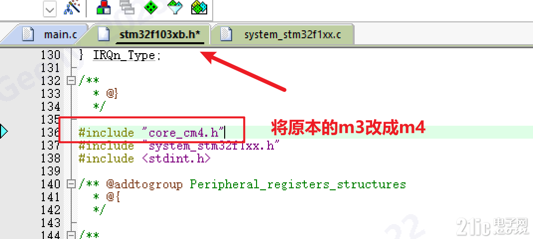

1、在 stm32F10xb.h 文件中将#include "core_cm3.h"更改为#include "core_cm4.h"
9ebeec5d3725b71823b2fede80396129

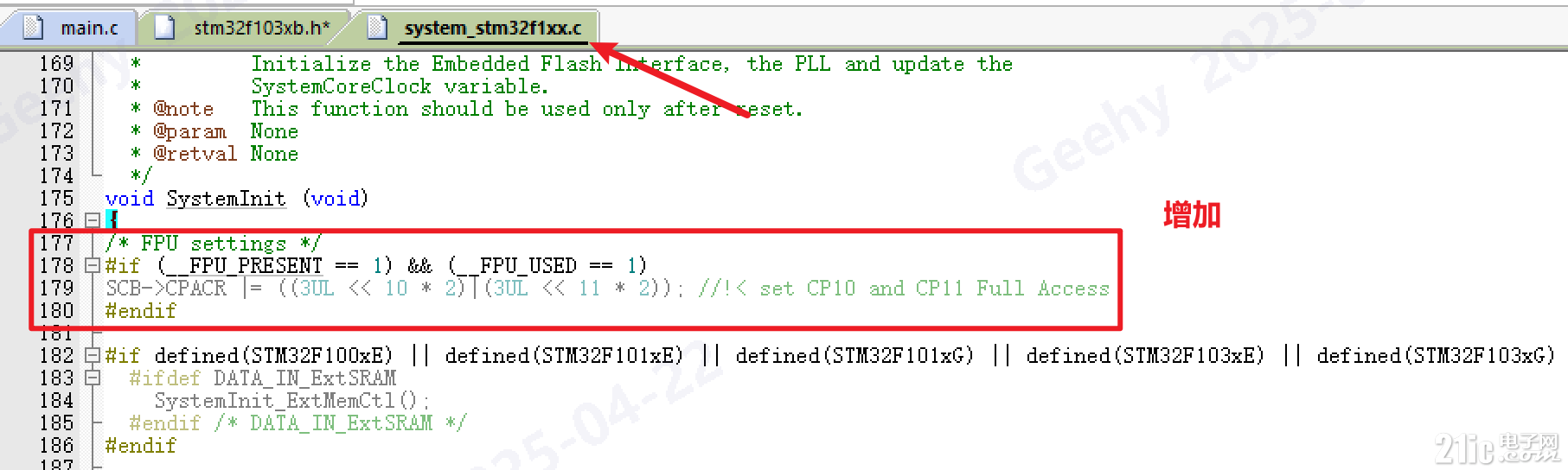

3、时钟初始化中添加 FPU 的使能判断
FPU 默认处于禁用状态,需通过 CPACR 寄存器使能:
* FPU settings */
#if (__FPU_PRESENT == 1) && (__FPU_USED == 1)
SCB->CPACR |= ((3UL << 10 * 2)|(3UL << 11 * 2)); //!< set CP10 and CP11 Full Access
#endif

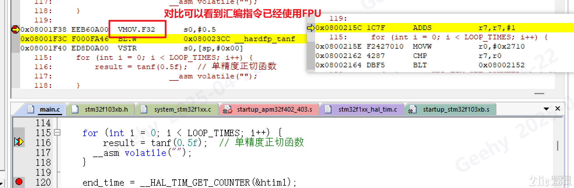

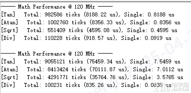

仿真测试:
8fa2f81ea45f34818c50a8c6832939f1
a1bfca9ecc8f01571600e091a598d885
通过以上修改和验证,可充分发挥 APM32F402 系列的性能优势,实现从 F1 到 F4 的平滑升级。
