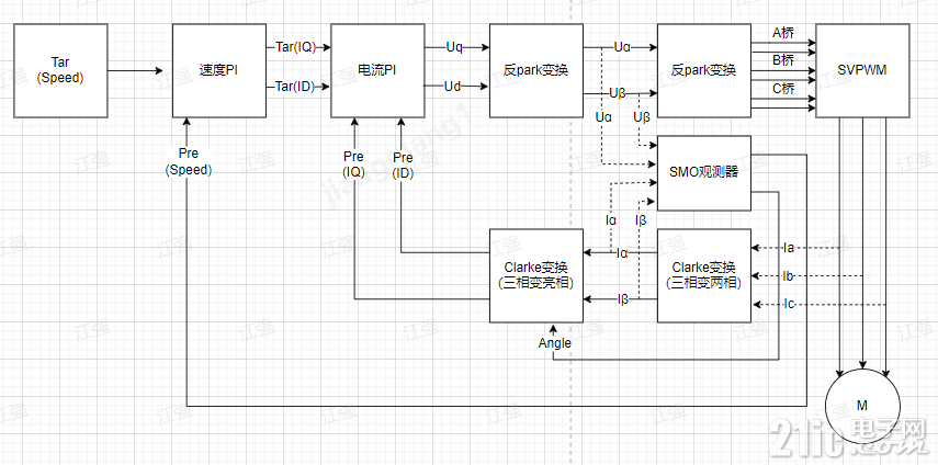

看了很多simple foc的代码,都是用arduino写的,可移植性和操作性就变小了,感觉没那么好用方便。
而且不确定AT32F412是否支持c++,所以还是准备移植基于c语言的foc代码。
按c语言的foc进行移植设计
一、软件框图
二、软件设计

clark变换计算
  1. Foc_calc.Ialpha = (2.0f*Foc_input.Ia - Foc_input.Ib - Foc_input.Ic)/3.0f;
  2.                             Foc_calc.Ibeta = SQRT3*(Foc_input.Ib - Foc_input.Ic)/3.0f;
park变换
  1. Foc_calc.sin_Theta = arm_sin_f32(Foc_input.Theta);
  2.                             Foc_calc.cos_Theta = arm_cos_f32(Foc_input.Theta);
  3.                             Foc_calc.Id = Foc_calc.Ialpha*Foc_calc.cos_Theta + Foc_calc.Ibeta*Foc_calc.sin_Theta;
  4.                             Foc_calc.Iq = -Foc_calc.Ialpha*Foc_calc.sin_Theta + Foc_calc.Ibeta*Foc_calc.cos_Theta;
逆park变换
  1. Foc_calc.Valpha =        Foc_calc.Vd*Foc_calc.cos_Theta - Foc_calc.Vq*Foc_calc.sin_Theta;
  2.           Foc_calc.Vbeta = Foc_calc.Vd*Foc_calc.sin_Theta + Foc_calc.Vq*Foc_calc.cos_Theta;
SVPWM计算
据 Valpha 和 Vbeta 的值判断当前处于哪个扇区(共6个扇区)。
利用两个条件判断来确定具体扇区编号(1~6),通过累加的方式赋值给 sector。
根据不同的扇区,分别计算 Tx 和 Ty 的值。
每个扇区的公式不同,但本质是基于 SVPWM 矢量分解原理计算出对应的时间值。
如果 Tx + Ty 超过 PWM 周期 TPWM,则对TxTy 进行归一化处理,确保时间不超过周期限制。
不同扇区将 Ta,Tb, Tc 映射到三相输出 Tcmp1, Tcmp2, Tcmp3 上。
通过 switch 语句根据不同扇区选择正确的映射方式。
将计算得到的三相占空比赋值给输出结构体 Foc_output,输出到PWM上。
  1. uint8_t sector = 0;
  2.   float Tcmp1,Tcmp2,Tcmp3,Tx,Ty,f_temp,Ta,Tb,Tc;
  3.         float modulate_param = 0.0f;
  4.
  5.   sector = 0;
  6.   Tcmp1 = 0.0f;
  7.   Tcmp2 = 0.0f;
  8.   Tcmp3 = 0.0f;
  9.         modulate_param = Foc_input.TPWM / Foc_input.Vbus;
  10.
  11.   if(Foc_calc.Vbeta > 0.0f) {
  12.     sector = 1;
  13.   }
  14.
  15.   if ((SQRT3 * Foc_calc.Valpha - Foc_calc.Vbeta) / 2.0f > 0.0f) {
  16.     sector += 2;
  17.   }
  18.
  19.   if ((-SQRT3 * Foc_calc.Valpha - Foc_calc.Vbeta) / 2.0f > 0.0f) {
  20.     sector += 4;
  21.   }
  22.
  23.   switch(sector)
  24.         {
  25.                         case 1: //2扇区
  26.                                                 Tx = (-3.0f * Foc_calc.Valpha + SQRT3 * Foc_calc.Vbeta)/2.0f * modulate_param;
  27.                                                 Ty = (3.0f * Foc_calc.Valpha + SQRT3 * Foc_calc.Vbeta)/2.0f * modulate_param;
  28.                                                 break;
  29.
  30.                         case 2: //6扇区
  31.                                                 Tx = (3.0f * Foc_calc.Valpha + SQRT3 * Foc_calc.Vbeta)/2.0f * modulate_param;
  32.                                                 Ty = -(SQRT3 * Foc_calc.Vbeta * modulate_param);
  33.                                                 break;
  34.
  35.                         case 3: //1扇区
  36.                                                 Tx = -((-3.0f * Foc_calc.Valpha + SQRT3 * Foc_calc.Vbeta)/2.0f * modulate_param);
  37.                                                 Ty = SQRT3 * Foc_calc.Vbeta * modulate_param;
  38.                                                 break;
  39.
  40.                         case 4: //4扇区
  41.                                                 Tx = -(SQRT3 * Foc_calc.Vbeta * modulate_param);
  42.                                                 Ty = (-3.0f * Foc_calc.Valpha + SQRT3 * Foc_calc.Vbeta)/2.0f * modulate_param;
  43.                                                 break;
  44.
  45.                         case 5: //3扇区
  46.                                                 Tx = SQRT3 * Foc_calc.Vbeta * modulate_param;
  47.                                                 Ty = -((3.0f * Foc_calc.Valpha + SQRT3 * Foc_calc.Vbeta)/2.0f *modulate_param);
  48.                                                 break;
  49.
  50.                         default: //5扇区
  51.                                                 Tx = -((3.0f * Foc_calc.Valpha + SQRT3 * Foc_calc.Vbeta)/2.0f * modulate_param);
  52.                                                 Ty = -((-3.0f * Foc_calc.Valpha + SQRT3 * Foc_calc.Vbeta)/2.0f * modulate_param);
  53.                                                 break;
  54.   }
  55.
  56.   f_temp = Tx + Ty;
  57.   if(f_temp > Foc_input.TPWM)
  58.         {
  59.                         Tx = Tx/f_temp*Foc_input.TPWM;
  60.                         Ty = Ty/f_temp*Foc_input.TPWM;
  61.   }
  62.
  63.   Ta = (Foc_input.TPWM - (Tx + Ty)) / 4.0f;
  64.   Tb = Tx / 2.0f + Ta;
  65.   Tc = Ty / 2.0f + Tb;
  66.   switch (sector)
  67.         {
  68.                         case 1:
  69.                                         Tcmp1 = Tb;
  70.                                         Tcmp2 = Ta;
  71.                                         Tcmp3 = Tc;
  72.                                         break;
  73.
  74.                         case 2:
  75.                                         Tcmp1 = Ta;
  76.                                         Tcmp2 = Tc;
  77.                                         Tcmp3 = Tb;
  78.                                         break;
  79.
  80.                         case 3:
  81.                                         Tcmp1 = Ta;
  82.                                         Tcmp2 = Tb;
  83.                                         Tcmp3 = Tc;
  84.                                         break;
  85.
  86.                         case 4:
  87.                                         Tcmp1 = Tc;
  88.                                         Tcmp2 = Tb;
  89.                                         Tcmp3 = Ta;
  90.                                         break;
  91.
  92.                         case 5:
  93.                                         Tcmp1 = Tc;
  94.                                         Tcmp2 = Ta;
  95.                                         Tcmp3 = Tb;
  96.                                         break;
  97.
  98.                         case 6:
  99.                                         Tcmp1 = Tb;
  100.                                         Tcmp2 = Tc;
  101.                                         Tcmp3 = Ta;
  102.                                         break;
  103.   }
  104.
  105.   Foc_output.Tcmp1 = Tcmp1;
  106.   Foc_output.Tcmp2 = Tcmp2;
  107.   Foc_output.Tcmp3 = Tcmp3;
  108.
将这些移植到AT32M412中进行验证。
