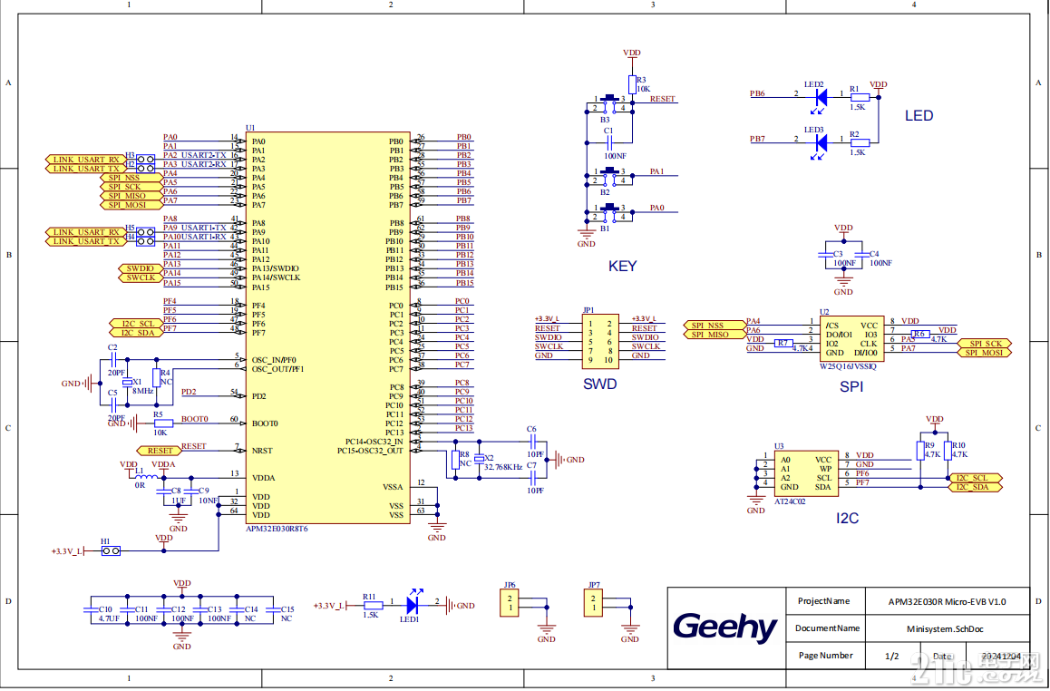

原理图:
可以看到原理图上留有FLASH的扩展(开发板上这部分没有焊接)。
所以我在开发板上补上了一个W25Q80并进行了驱动

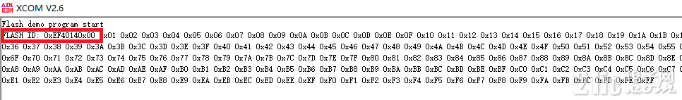

12、运行
可以看到已经读取到FLASH ID,并且读写测试输出符合预期
