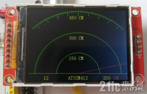

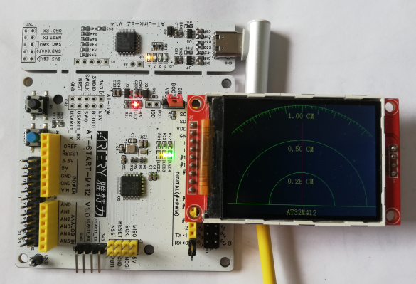

在进行大摆角测距的制作中,是通过TFT显示屏作为人机交互界面,见图1所示。并以表盘的形式来展示工作状态,其界面形式如2所示。
a682e45d3a238be92e628a1a47f6c1c3
图1 显示屏连接
be3610d8fdf4762a72ee60208eaf2b6a
图2 表盘效果

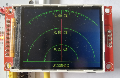

2. 表盘绘制
在制作表盘效果时要对绘制圆形的函数加以修改,以适应制作的需要。
在通常情况下下,为加速处理的速度,要绘制圆是采用八分法来实现。
为此,这里就将其改为一个可绘制8段弧线的函数,其内容为:

4. 模拟效果
在未使用步进电机的情况下,可以模拟的方式来制作探测指针的扫描摆动效果。
此外,通过随机函数的使用还可以模拟超声波的检测效果。
实现模拟效果的程序如下:
  1. POINT_COLOR=RED;
  2. for(i= 2;i < 180; i+=2)
  3. {
  4. shuanxin();
  5. LCD_ShowNum(40,base+8,i,3);
  6. j=1+(int)(450.0*rand()/(RAND_MAX+1.0));
  7. LCD_ShowNum(240,base+8,j,3);
  8. POINT_COLOR=RED;
  9. LCD_DrawLine(Xcent,base +1 , 158*cos(radians(i))+Xcent,base - 158*sin(radians(i)));
  10. delay_ms(400);
  11. POINT_COLOR=BLACK;
  12. LCD_DrawLine(Xcent,base +1 , 158*cos(radians(i))+Xcent,base - 158*sin(radians(i)));
  13. }
经程序的测试,其实现的模拟效果如图3和图4所示。
edfcf3f191ed4dc2e9bd648c05d4addb
图3 模拟效果1
411ac7fa1730352520e5506a96d03e26
图4 模拟效果2
