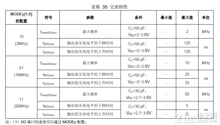

看了我们项目的选型工作处理的,还是有非常大的提高空间。还让我这名软件工程师解决硬件外设不足,权衡成本问题。我是没有其它办法了,只能使用GPIO来模拟了。
查看了极海APM32E103的GPIO驱动能力。下图引自APM32E103xCxE数据手册。
从数据手册上看还是相当不错的。我们的项目通讯速率为2M+bps,看样子选择Mode[1:0]=01即可。这样还可以减少一些EMI的释放。
这颗小芯片还是挺超值的。
风暴之眸 发表于 2025-6-9 19:20 | 显示全部楼层
是不是使用的电压低一点,这个速率还可以提高

雾里闲逛 发表于 2025-6-18 17:11 | 显示全部楼层
这无图无真相。
楼主,这是理论知识,实验环境。
那应用项目的硬件环境呢?
modesty3jonah 发表于 2025-7-2 11:31 | 显示全部楼层
直接操作GPIO寄存器(如BSRR、BRR)可以实现更快的翻转速度,因为寄存器操作通常比库函数调用更高效。
eefas 发表于 2025-7-2 12:34 | 显示全部楼层
GPIO的输出速度可配置为2MHz、10MHz或50MHz等,高速模式有助于提高翻转率。

脑洞星球居民 发表于 2025-7-3 17:16 | 显示全部楼层
确实,APM32E103的GPIO性能在同价位的MCU中算是比较出色的。Mode[1:0]=01确实可以满足2Mbps的通讯速率,同时降低EMI,是个不错的选择。
