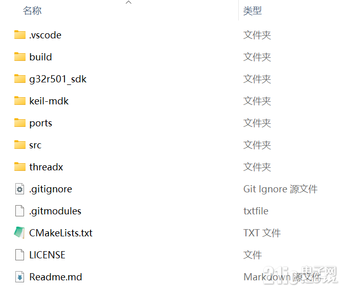

工程目录组织
还是之前的套路,先介绍一下代码目录组织:
83b1e075228bec954ff3c1f3f711d51c
主要的文件/文件夹有:
  • .vscode:Vscode 配置文件
  • build:构建目录
  • g32r501_sdk:G32R501 SDK 目录
  • keil-mdk:keil 工程文件,主要用于Debug。
  • ports:移植文件
  • src:App 源码
  • threadx:ThreadX 源码
  • CMakeLists.txt:Cmake 配置文件
这个目录,是用git 进行源码管理,powershell进行命令行操作。下面的操作会一步一步指示如何完成移植。

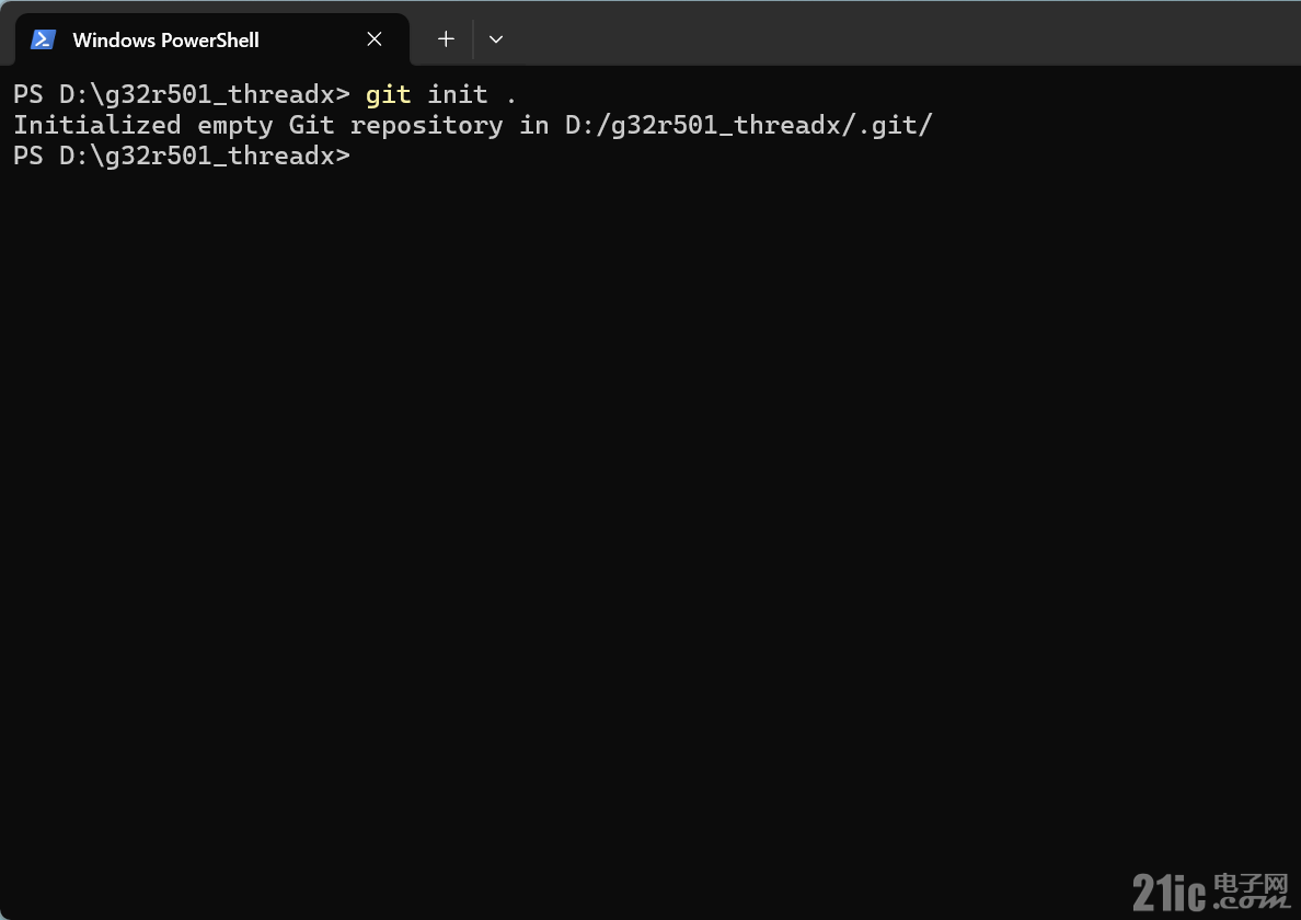

构建目录

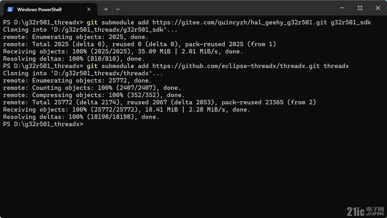

我的工作目录是 D:\g32r501_threadx,大家在实践的时候可以自行选择目录。手动创建这个目录,在 powershell里切换到这个目录,使用git init创建 git仓库:
  1. git init .
5f989358bbc75eeb5286325565117562
使用 git submodule加两个子模块,也就是 g32r501_sdk和 threadx的目录:
  1. <p>git submodule add https://gitee.com/quincyzh/hal_geehy_g32r501.git g32r501_sdk</p><p>git submodule add https://github.com/eclipse-threadx/threadx.git threadx</p>
7845c4b675254cfe0f8787d95fc1c4c3
再手动创建 keil-mdk,ports,src三个目录。

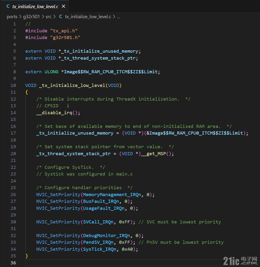

第一步
复制 threadx\ports\cortex_m55\ac6目录下的 inc 和 src目录到 ports\g32r501下。删除 tx_initialize_low_level.S这个文件,创建 tx_initialize_low_level.c 代码为可以参考 tx_initialize_low_level.S这个文件:
  • 可用 RAM空间首地址赋予 _tx_initialize_unused_memory这个指针。
  • 赋值 _tx_thread_system_stack_ptr为Stack指针。
  • ThreadX使用 SysTick作为系统滴答时钟,OS外其他程序也会使用 SysTick时钟,这里就不配置 SysTick稍后我们在 main.c 文件处理 SysTick。
  • 配置 PendSV_IRQn、SVC等几个必须的中断优先级。
具体内容参考下图内容:

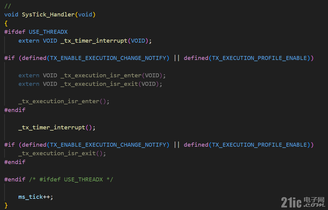

完成 SysTick设置。
在 main.c 文件中,ThreadX初始化前完成 SysTick设置,就按1ms为周期:
da052a74c3c3cf0c6bcf86aa92a11cdf
SysTick_Handler这个 ISR中需要调用 _tx_timer_interrupt() 就可以完成 ThreadX滴答~,需要注意的是如果使能 TX_ENABLE_EXECUTION_CHANGE_NOTIFY和 TX_EXECUTION_PROFILE_ENABLE两个特性,还需要在 _tx_timer_interrupt()之前和之后调用_tx_execution_isr_enter()和 _tx_execution_isr_exit()。
4b5038eb438800b59ed8bc49e4c59b38

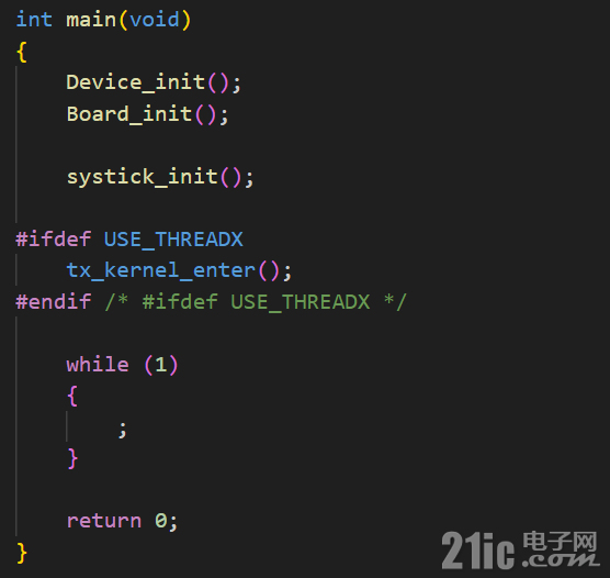

main函数可以这样写:
3d3375f7d49968a25e6c35b616376dd9

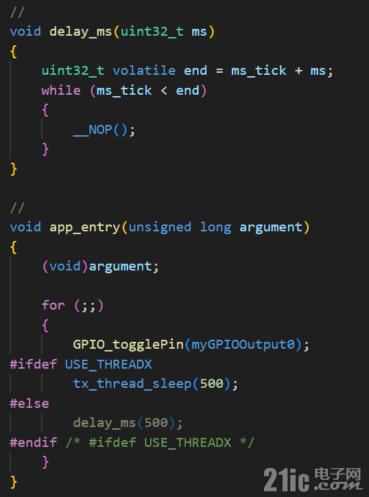

App示例
App部分,我们先来点个灯~
0f08f93cef02d393093142f3e8b2009a

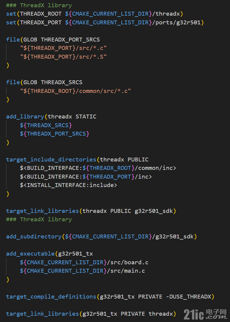

Cmake配置
两个关键部分:一是ThreadX library,二g32r501_sdk。
ThreadX library部分,把 threadx/common 下的全部源文件,port/g32r501 下的全部源文件都加入工程参与编译就可以。
g32r501_sdk 部分,直接使用 add_subdirectory把 sdk加入工程就ok。这一部分是在 https://gitee.com/quincyzh/hal_geehy_g32r501.git这个仓库完成,具体可以参考这个仓库的内容。
CMakeLists.txt关键内容:

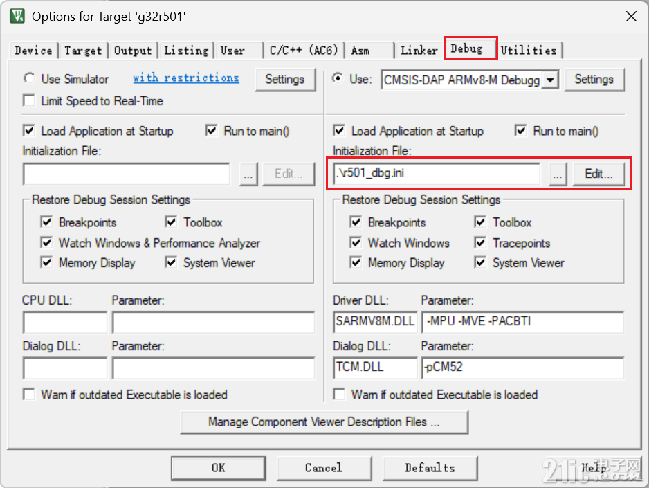

Vscode中配合 armclang调试确实不方便,我们还是回到 keil中进行调试工作。
仓库 keil-mdk 文件夹下,有一个 keil工程,直接打开就可以开始调试。但需要在调试前手动下载程序
因为工程里没有任何文件,点击编译等按钮都不会触发任何操作~
如果调试中发现程序不能执行,停止时PC在 0x10000000 代码段的情况。那是因为 G32R501 DCS 没有正确解锁。请在keil工程配置中设置 InitiaizationFile 这个文件已经在仓库里,示意图:
0200233f90b1bc4f55fd1408dc45254d
