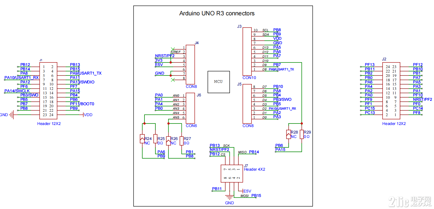

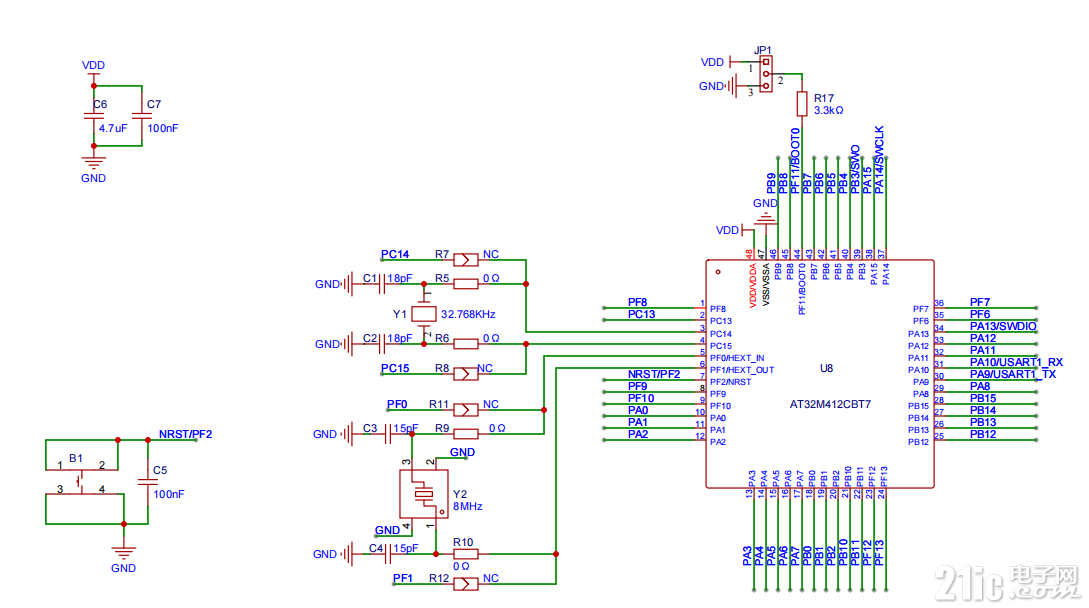

开发板原理图
方便后续开发,查找管脚之类的。

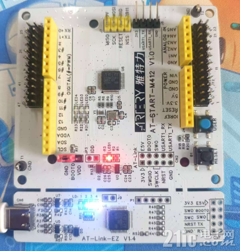

学习任务
开发板上有按键和LED。
因此通过按键控制LED的状态。
目标:每次按下按键,LED2-4,循环亮起。
编程设计与编译
代码基于官方的工程模版修改而来。
代码编译成功。无错误无报警。
程序下载与验证
通过板子上的USB直接连接即可。
设置DAP下载模式。否则会发生错误。
下载后,会有成功提示。
下载后,LED2-4起始状态全灭。
通过按键user可以改变LED的状态哦。
