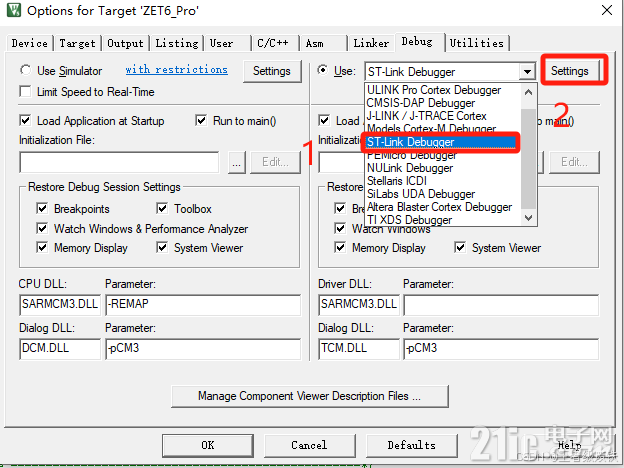

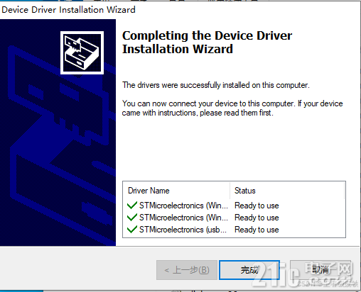

1、安装ST-LINK-V2驱动驱动下载地址:下载地址 36787684918e4c3363.png 64位主机安装amd64 89826684918f4d5bde.png

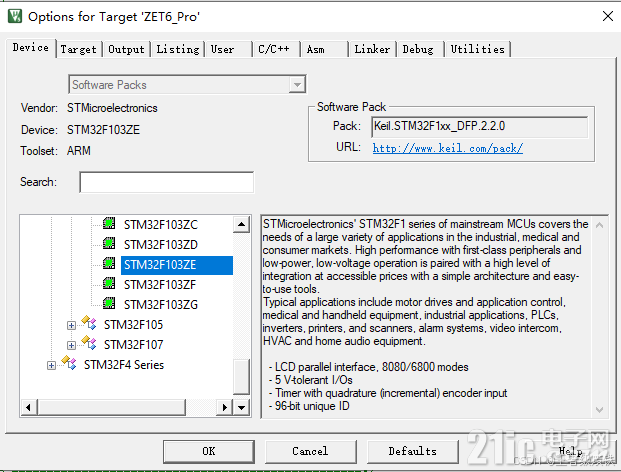

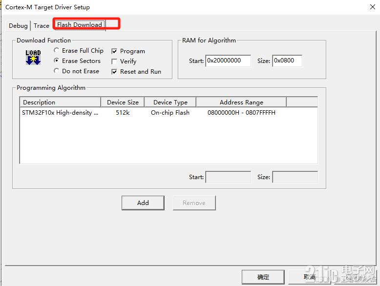

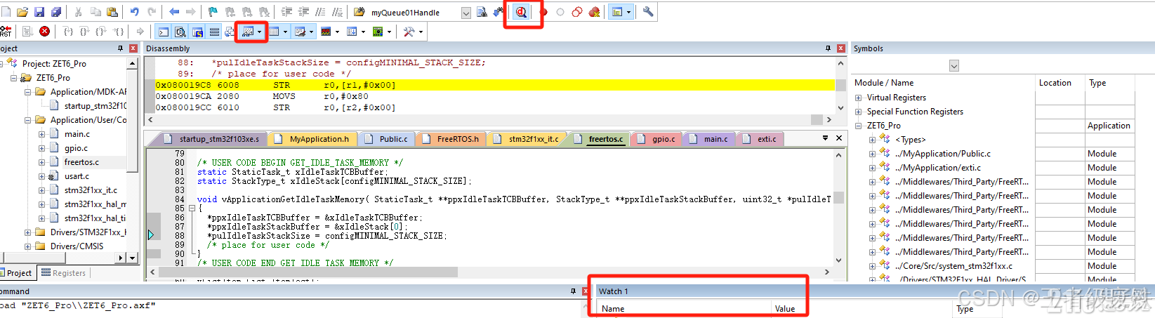

2、确保选择的芯片正确 171246849190027da7.png 14090684919056bb48.png 3、选择ST-Link 34736849191640ce4.png
