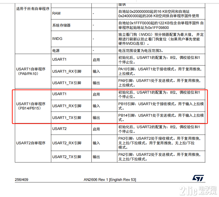

[STM32H7] 串口1接到了PB14和PB15上了,如何通过FLYMCU BOOT下载程序?
 楼主| 快点走 发表于 2025-6-11 14:22 | 显示全部楼层 |阅读模式
如何将USART1默认映射到PB14和PB15上,进行串口程序下载?

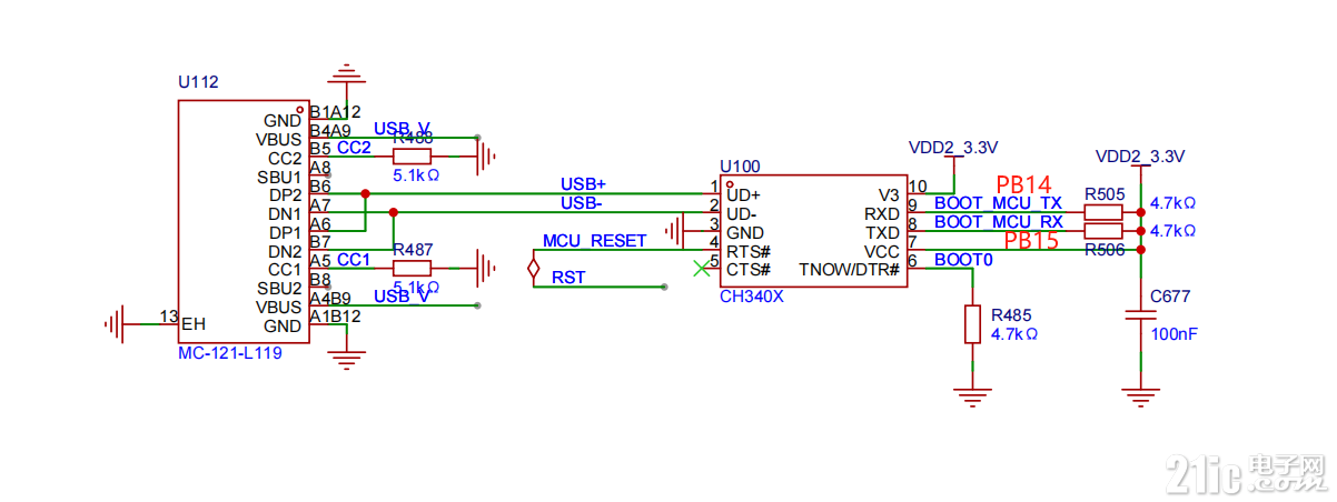

这是电路

有没有大神操作过?
