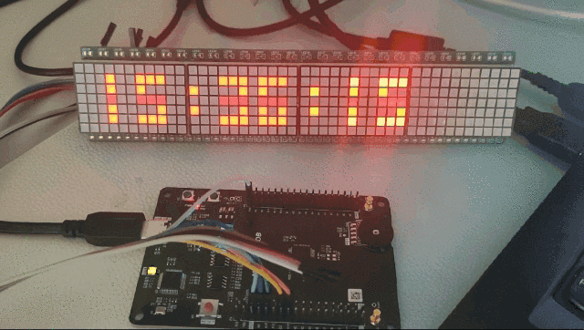

本文实现RTC实时时钟,以点阵屏形式显示。
关于RTC实时时钟,SDK中有完整的例子,可以不用修改就直接使用:
LibSamples_MM32F0120_V1.13.4\Samples\LibSamples\RTC\RTC_Calendar
在此基础上加上显示部分就可以完成本实验。

5、增加自己的时间显示
因为用到74hc595驱动点阵屏,74hc595没有输出锁定功能,需要将相关的点阵屏驱动放在while(1)中不断刷新。
  1. void RTC_Calendar_Sample(void)
  3.     printf("\r\nTest %s", __FUNCTION__);
  4.                 //初始化LED点阵屏
  5.                 config_led_matrix_gpio();
  6.
  7.                 //配置RTC
  8.     RTC_Configure();
  9.     while (1)
  10.     {
  11.         //PLATFORM_LED_Toggle(LED1);
  12.         //PLATFORM_DelayMS(100);
  13.
  14.                                 //在LED点阵屏上显示
  15.                         clear_screen();
  16.                         vs_clear_screen();
  17.
  18.                         //填充小时
  19.                         fill_num_to_buffer(0,0,RTC_Calendar.hour/10);
  20.                         fill_num_to_buffer(4,0,RTC_Calendar.hour%10);
  21.                         //填充:
  22.                         fill_num_to_buffer(8,0,10);
  23.                         //填充小时
  24.                         fill_num_to_buffer(12,0,RTC_Calendar.minute/10);
  25.                         fill_num_to_buffer(16,0,RTC_Calendar.minute%10);
  26.                         //填充:
  27.                         fill_num_to_buffer(20,0,10);
  28.                         //填充秒钟
  29.                         fill_num_to_buffer(24,0,RTC_Calendar.second/10);
  30.                         fill_num_to_buffer(28,0,RTC_Calendar.second%10);
  31.
  32.                         vs_render_screen();
  33.                         render_screen_to_matrix8x24();
  34.     }
  35. }

  111.     uint8_t k;
  112.     uint16_t m,n;
  113.      for(m=0;m<32*2;m++)    //为移动预留
  114.      {
  115.          for(k=0;k<7;k++)   //行扫描
  116.          {
  117.              for(n=0;n<(count_ones(pBuff[k])+count_ones(pBuff[k+8])+count_ones(pBuff[k+16])+count_ones(pBuff[k+24])
  118.              +count_ones(pBuff[k+32])+count_ones(pBuff[k+40]))*2;n++)//控制显示速度,防止闪烁
  119.
  120.              {
  121.                  HC595(~pos[k],0);
  122.                  HC595(pBuff[k],0);
  123.                  HC595(pBuff[k+8],0);
  124.                  HC595(pBuff[k+16],0);
  125.                  HC595(~pos[k],0);
  126.                  HC595(pBuff[k+24],0);
  127.                  HC595(pBuff[k+32],0);
  128.                  HC595(pBuff[k+40],0);
  129.                  LED_RCK_CLR;
  130.                  LED_RCK_SET;    //并行输出
  131.                                                                 __nop();__nop();
  132.
  133.              }
  134.           }
  135.      }
  136.     //传COM -
  137.     //传SEG +
  138. }
  139. //虚拟屏清屏
  140. void vs_clear_screen(void)
  141. {
  142.         uint8_t x,y;
  143.     for ( y = 0; y < SCREEN_HEIGHT; y++) {
  144.         for ( x = 0; x < SCREEN_WIDTH; x++) {
  145.             virtual_screen[x][y] = 0;
  146.         }
  147.     }
  148. }
  149. //虚拟屏画点
  150. void vs_drawpixel(uint8_t x,uint8_t y)
  151. {
  152.     virtual_screen[x][y]=1;
  153. }
  154. void vs_clearpixel(uint8_t x,uint8_t y)
  155. {
  156.         virtual_screen[x][y]=0;
  157. }
  158. //虚拟屏复制到紧凑缓存
  159. void vs_render_screen(void)
  160. {
  161.         uint8_t x,y;
  162.     //clear_screen();
  163.     for ( y = 0; y < SCREEN_HEIGHT; y++) {
  164.         for ( x = 0; x < SCREEN_WIDTH; x++) {
  165.             if (virtual_screen[x][y]) {
  166.                 draw_pixel(x, y); // 画点
  167.             } else {
  168.                 // 如果需要清除点,可以调用清屏函数或设置背景色
  169.             }
  170.         }
  171.     }
  172. }
  173. /*
  174. * 填充数字到屏幕位置,写物理和虚拟缓存
  175. * (x,y)是显示位置坐标;NUM是要显示的数字
  176. */
  177. void fill_num_to_buffer(uint8_t x,uint8_t y,uint8_t num)
  178. {
  179.     uint8_t i,j;
  180.     for(i=0;i<7;i++)
  181.     {
  182.         for(j=0;j<4;j++)
  183.         {
  184.             if(((smallNUM[num*7+i]>>j)&0x01)==0x01)
  185.             {
  186.                 //draw_pixel(x+4-j, y+i);
  187.                 vs_drawpixel(x+4-j, y+i);
  188.             }
  189.                                                 else
  190.                                                 {
  191.                                                         vs_clearpixel(x+4-j, y+i);
  192.                                                 }
  193.         }
  194.     }
  195. }
  196. void hc595_test(void)
  197. {
  198.                 config_led_matrix_gpio();
  199.
  200.
  201.                 while(1)
  202.                 {
  203.                                         vs_clear_screen();
  204.     fill_num_to_buffer(0,0,0);
  205.     fill_num_to_buffer(4,0,1);
  206.     fill_num_to_buffer(8,0,2);
  207.     fill_num_to_buffer(12,0,3);
  208.     fill_num_to_buffer(16,0,4);
  209.     fill_num_to_buffer(20,0,5);
  210.     fill_num_to_buffer(24,0,6);
  211.     fill_num_to_buffer(28,0,7);
  212.     fill_num_to_buffer(32,0,8);
  213.     fill_num_to_buffer(36,0,9);
  214.
  215.     vs_render_screen();
  216.                         render_screen_to_matrix8x24();
  217.                 }
  218. }
6、效果
84
