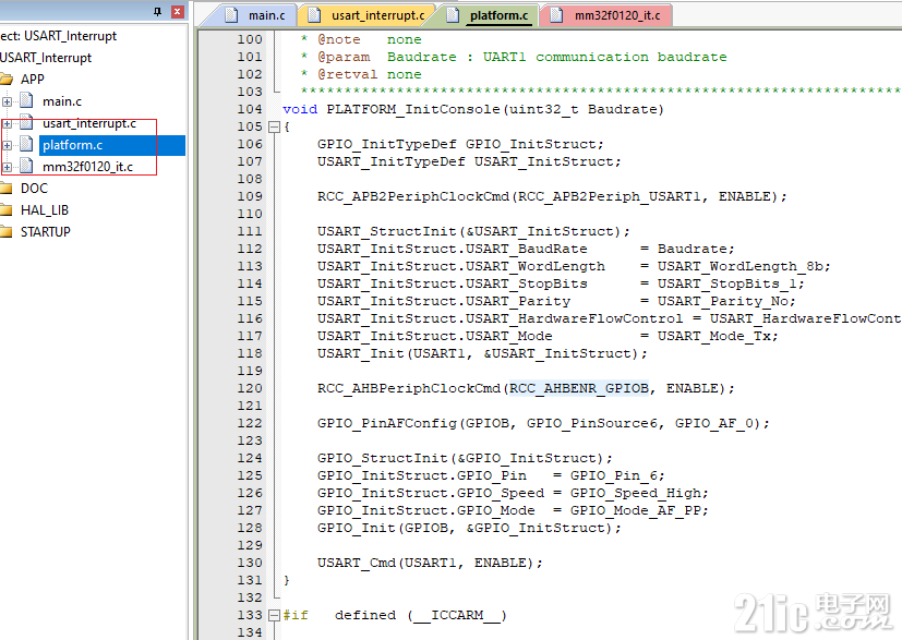

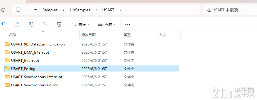

参考例程USART_Interrupt例程进行移植由于该例程是usart2的,需要改为usart1。
将plartfrom.c和mm32f0120_it.c内容进行移植到我们工程内
plartfrom主要是串口输出功能,已经指向了printf,不需要自己再额外的修改了

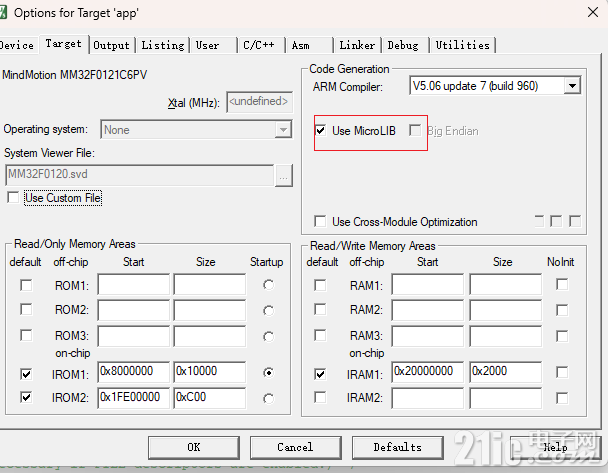

唯一需要注意的是需要添加Use MicroLib功能

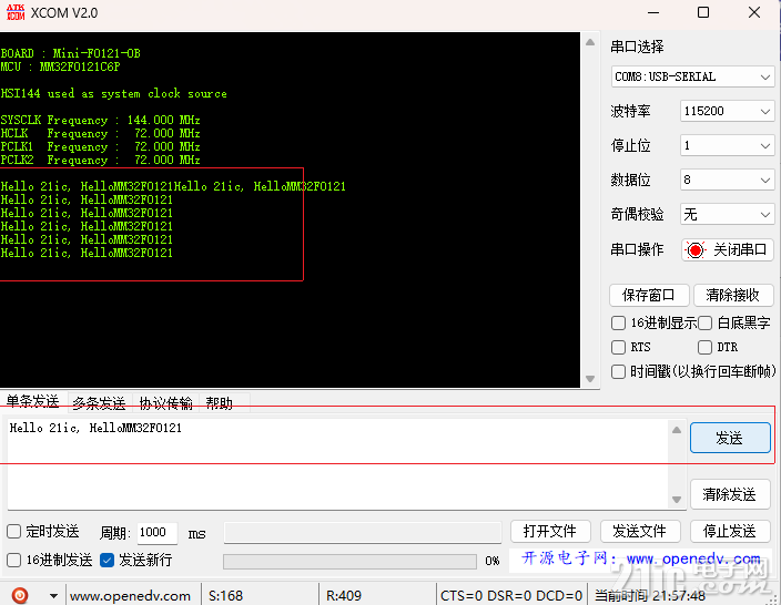

移植好了以后打印看输出结果
成功打印出“Hello 21ic, HelloMM32F0121”,还有主频等信息
只需要在主函数起始调用PLATFORM_Init();函数即可实现串口配置功能。
但是该串口只有打印没有接收功能,现在先将接收也移植进来。
在void PLATFORM_InitConsole(uint32_t Baudrate)函数内添加中断接收及接收引脚的配置。
配置代码如下

串口打印和接收

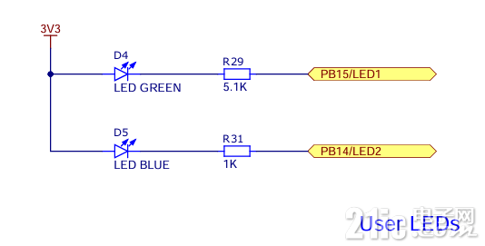

2、PWM呼吸灯效果

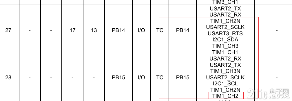

根据原理图LED在PB14和PB15上
该引脚使用TIM1_CH1/CH3和TIM1_CH2两个引脚接了三个通道,我们只需要使用2个通道即可,就使用CH1和CH2
使用固件库的例程代码TIM1_PWM_Output进行移植
由于TIM1_PWM_Output代码内使用的是PB3/PB3/PB5,和LED引脚不匹配,因此需要修改改引脚,再将三通道改为两通道

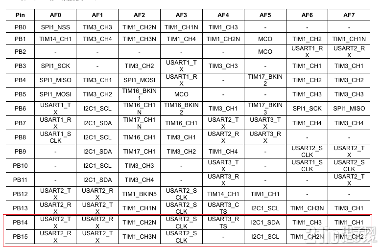

再根据用户手册可知道,PB14和PB15使用TIM1的配置是AP7的功能,因此需要将
    GPIO_PinAFConfig(GPIOB, GPIO_PinSource3,  GPIO_AF_6);   /* TIM1_CH1 */
    GPIO_PinAFConfig(GPIOB, GPIO_PinSource4,  GPIO_AF_6);   /* TIM1_CH2 */
改为
  GPIO_PinAFConfig(GPIOB, GPIO_PinSource14,  GPIO_AF_7);   /* TIM1_CH1 */
    GPIO_PinAFConfig(GPIOB, GPIO_PinSource15,  GPIO_AF_7);   /* TIM1_CH2 */
GPIO的输出也配置为GPIO14和GPIO15
删除TIM_OC3Init的配置
代码如下
