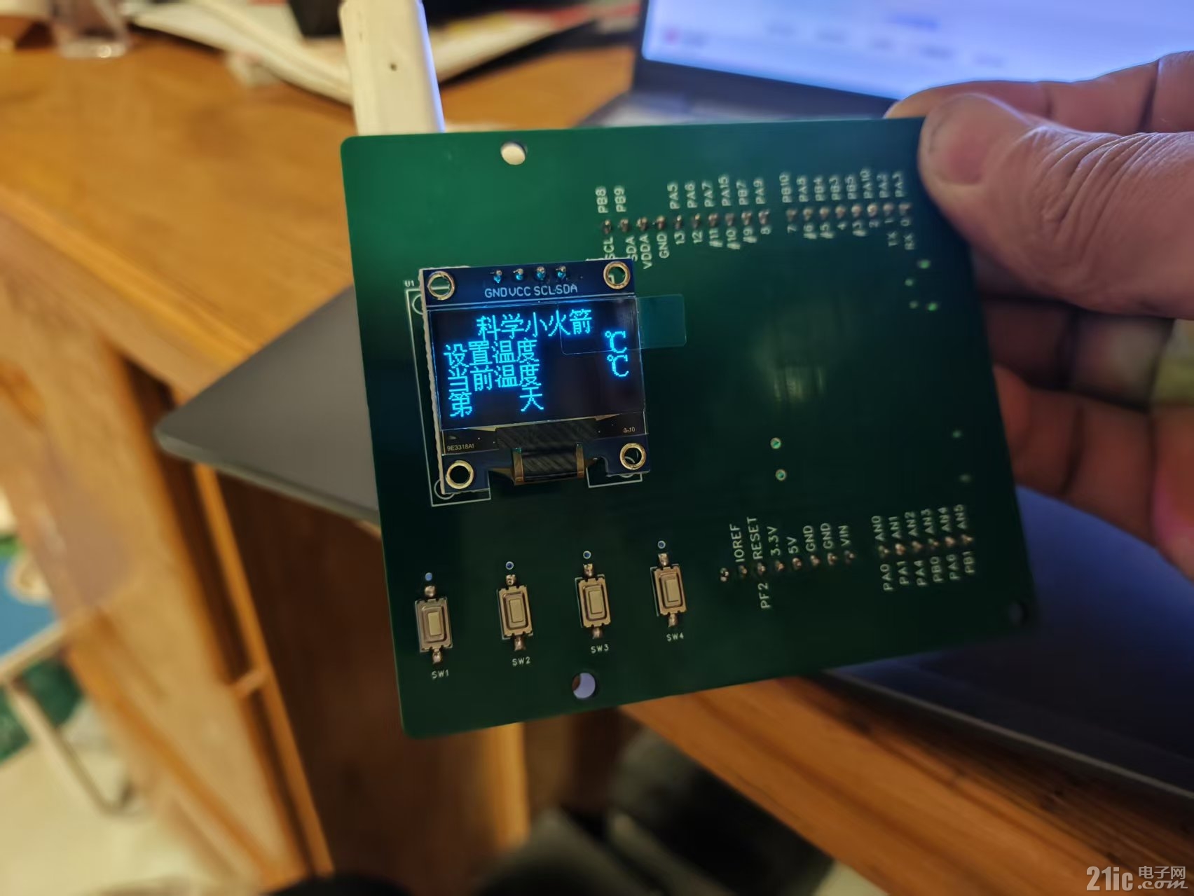

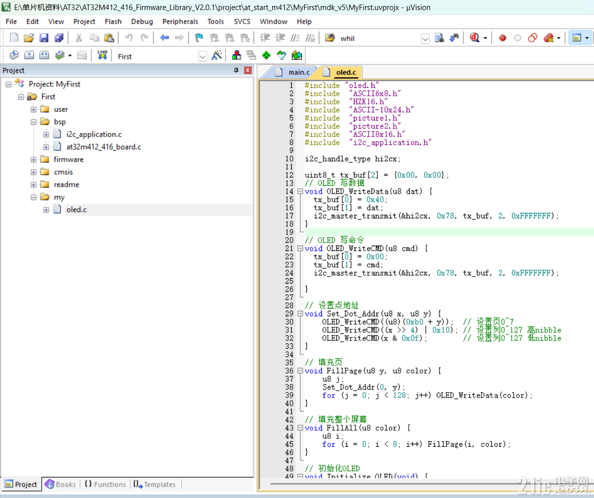

上一个贴的基础上增加OLED功能,使用I2C硬件驱动,参考官方的示例\AT32M412_416_Firmware_Library_V2.0.1\project\at_start_m412\examples\i2c\communication_poll
添加OLED驱动库函数,完成i2c发送函数映射
  1. i2c_handle_type hi2cx;
  2. uint8_t tx_buf[2] = {0x00, 0x00};
  3. // OLED 写数据
  4. void OLED_WriteData(u8 dat) {
  5.   tx_buf[0] = 0x40;
  6.   tx_buf[1] = dat;
  7.   i2c_master_transmit(&hi2cx, 0x78, tx_buf, 2, 0xFFFFFFF);
  8. }
  9. // OLED 写命令
  10. void OLED_WriteCMD(u8 cmd) {
  11.   tx_buf[0] = 0x00;
  12.   tx_buf[1] = cmd;
  13.   i2c_master_transmit(&hi2cx, 0x78, tx_buf, 2, 0xFFFFFFF);
  14. }
在主函数中实现简单的显示操作
  1. void disp_static(void)
  3.                 u8 i;
  4.
  5.                 for(i=0; i<5; i++)        WriteHZ16((u8)(i*16+24), 0,i);                //在第1行,显示汉字“科学小火箭”
  6.                 for(i=5; i<7; i++)        WriteHZ16((u8)((i-5)*16),2,i);                //在第2行,显示汉字“设置”
  7.                 for(i=9; i<11; i++)        WriteHZ16((u8)((i-7)*16),2,i);                //在第2行,显示汉字“温度”
  8.
  9.                 WriteHZ16((u8)(7*16),2,13);                                       //在第2行末尾,显示“℃”
  10.                 WriteHZ16((u8)(7*16),4,13);                                       //在第3行末尾,显示“℃”
  11.
  12.                 for(i=7; i<11; i++)        WriteHZ16((u8)((i-7)*16),4,i);                //在第3行,显示汉字“当前温度”
  13.
  14.                 WriteHZ16(0,6,11);                                                //在第4行,显示汉字“第”
  15.                 WriteHZ16(48,6,12);                                               //在第4行,显示汉字“天”
  16. }

下一步,增加ADC检测功能,实现NTC温度检测
敬请期待
