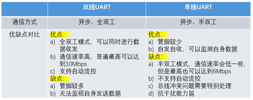

一、 双线UART和单线UART对比

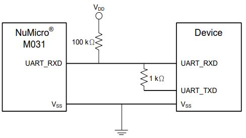

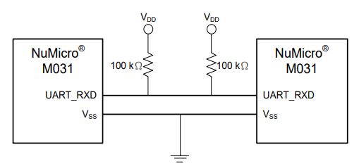

二、 单线UART硬件设计由于单线模式设定UART_RXD功能时,会被设定成输入模式,因此当两个M031用单线UART对接的时候,需要通过外部上拉电阻使总线维持高电平状态。
单线UART对单线UART的接线方式:
单线UART对双线UART的接线方式:

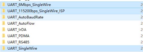

1、 M031 SampleCode可以找到3个UART单线的例程

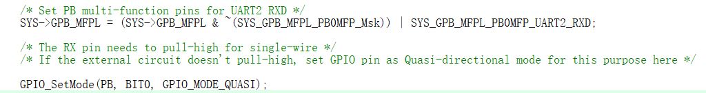

2、 管脚设置 将I/O模式更改成准双向模式 (Quasi-bidirectional Mode),使总线维持空闲状态,并设置UART_RXD管脚复用功能。

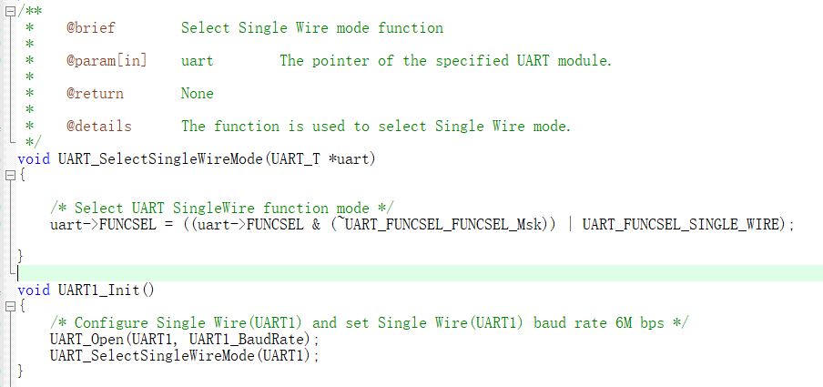

3、 单线模式设置
4、 按照正常的UART收发数据的方式即可,详情客户参考官方例程操作。

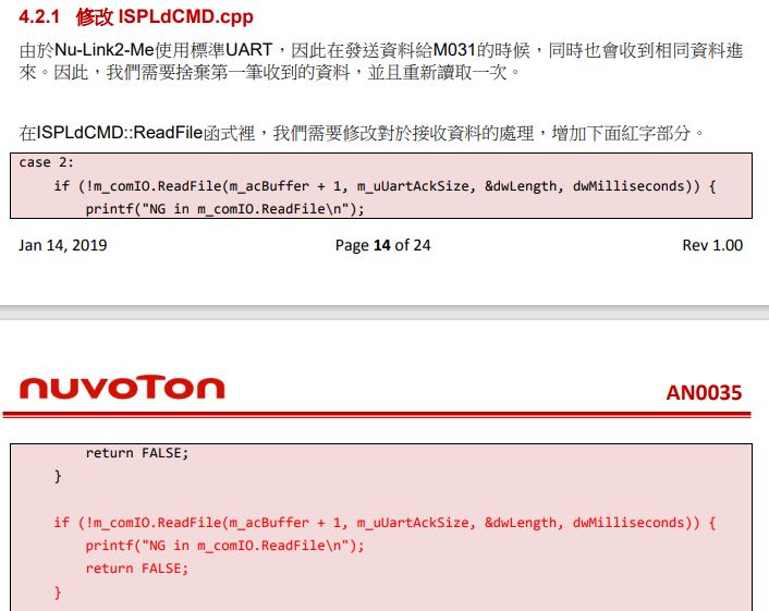

这里重点提一下是官方例程做好的单线UART 只有115200bps的速率,之前提到M031是可以支持的最高6Mbps的,这里需要将修改三个地方即可。
1、UART_115200bps_SingleWire_ISP 例程修改
2、ISP Programming Tool修改,可以使用Microsoft Visual Studio编译
修改完成重新编译烧录,在使用修改好的ISP进行连接更新程序,这里和常规的ISP-UART升级方式是一样的。
