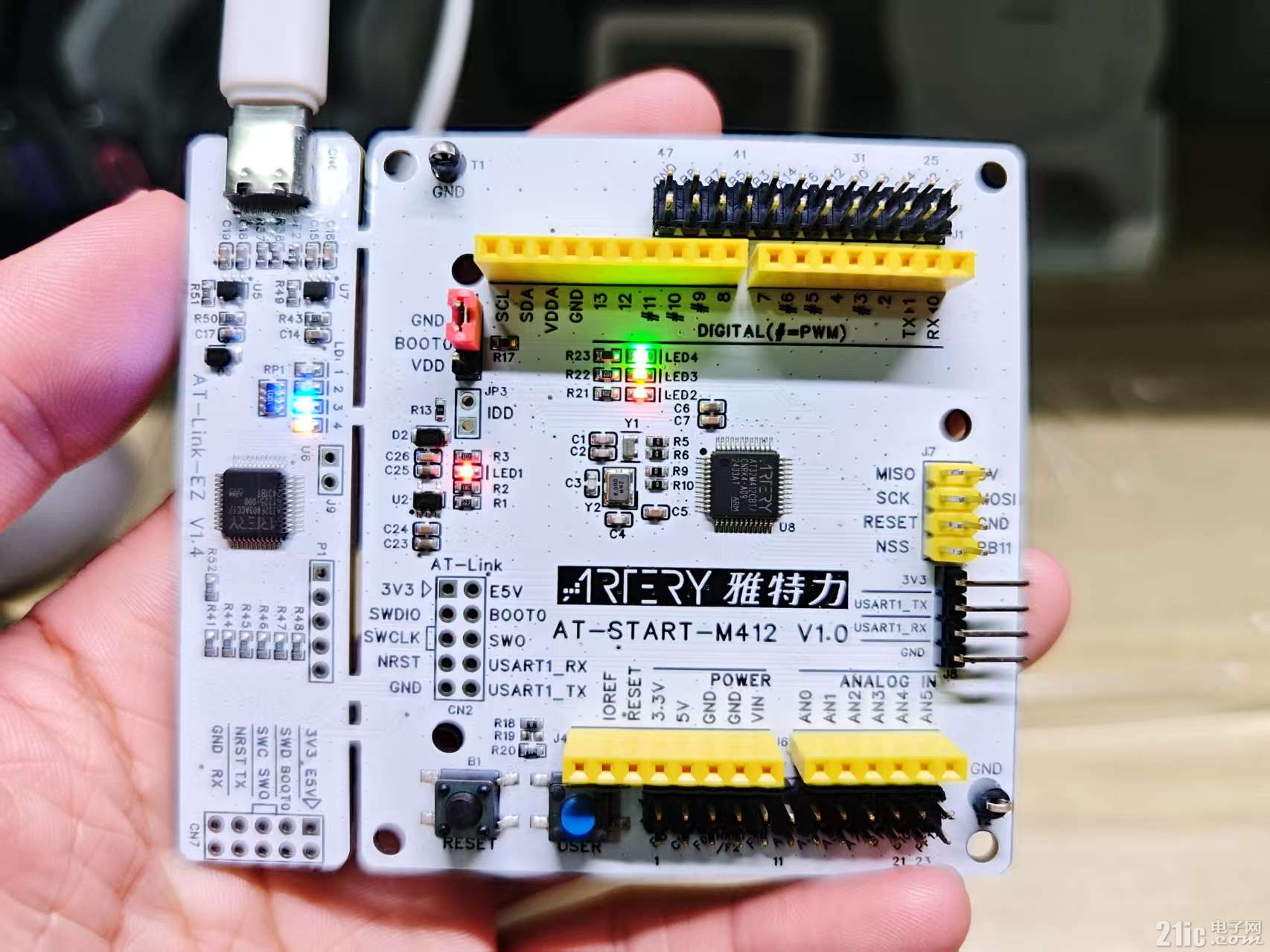

1.开发板
开发板自带AT-Link好评
17509daa4792d472a0d2d98e6d1c19d8
上电后自带流水灯
d6c21090de3c01b14b101082be8fd0c7

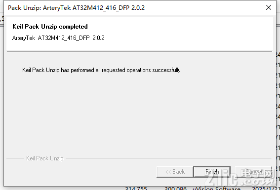

3.使用keil安装Pack包
0425773f60d83f774a7a653a256206a4

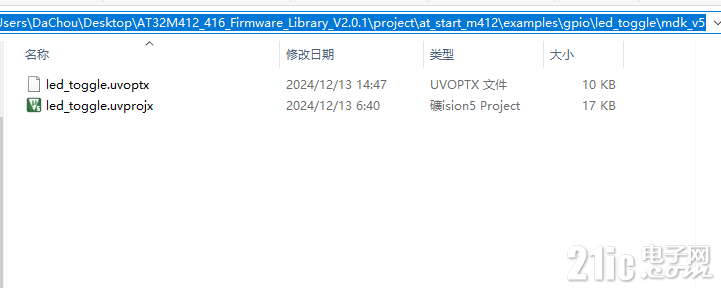

4.找到官方例程,烧录测试
这个html文件能方便快速找到所需例程
40f92bd9f1f9e71afe5d79066e1a72a4
420d19c4dbc465d0c6d963ec80b5150a

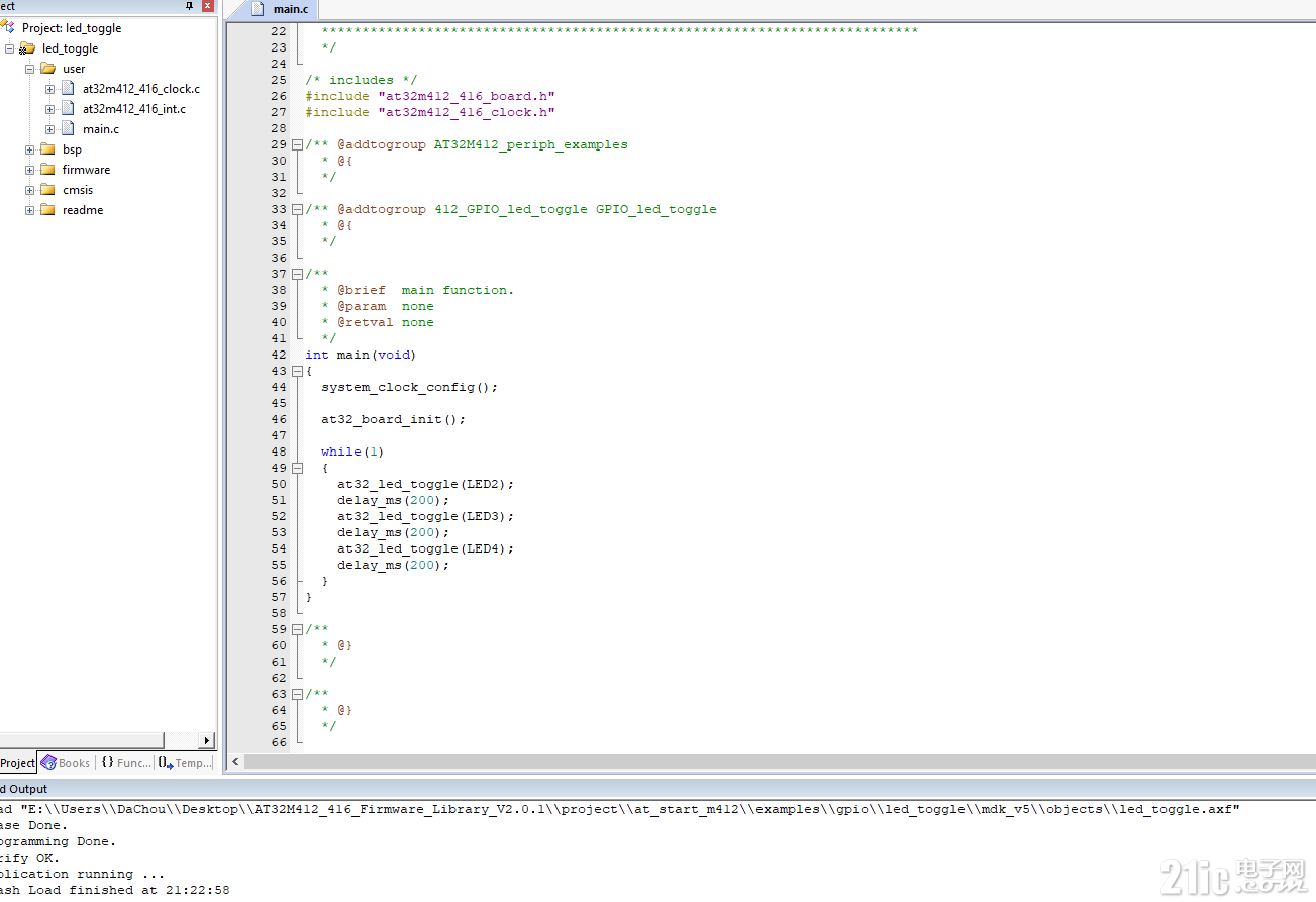

这里我们找到点灯例程进行烧录测试
f00c29997dee33def7da7a83bca93750
烧录测试成功
09cb53f986ce06a6c85234f8a640cc87

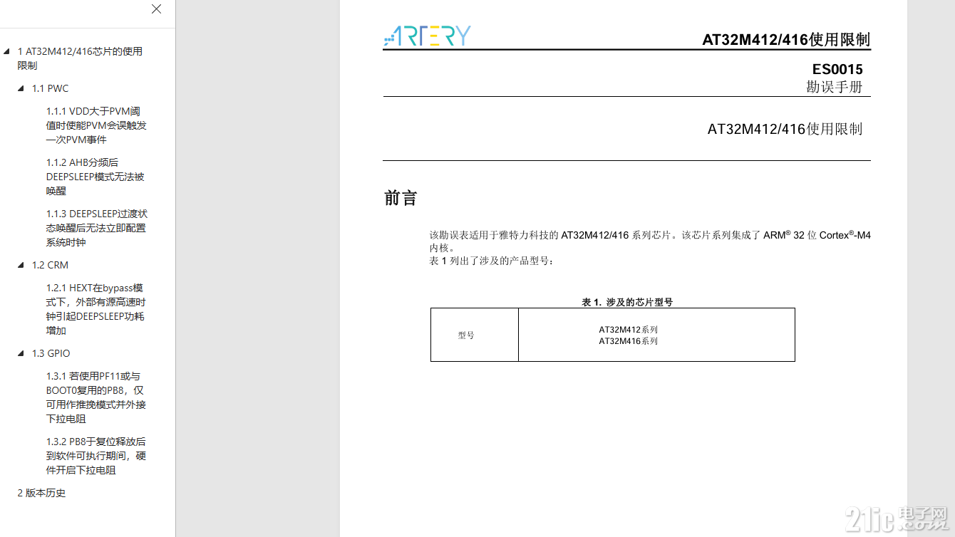

5.最后,找到勘误手册,了解芯片的使用限制,至此,我们已经初步探索M412.
7572e7efe98de0dbec93371bac319a73
