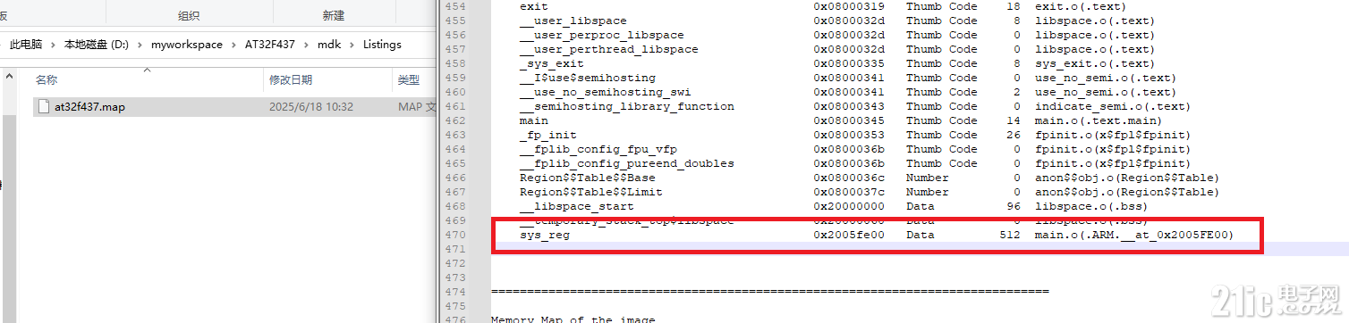

接下来,返回AT32F437的工程,编译,查看map文件。
可以清晰看到sys_reg[]数组的位置。到这里,我们的需求也就算完成了!

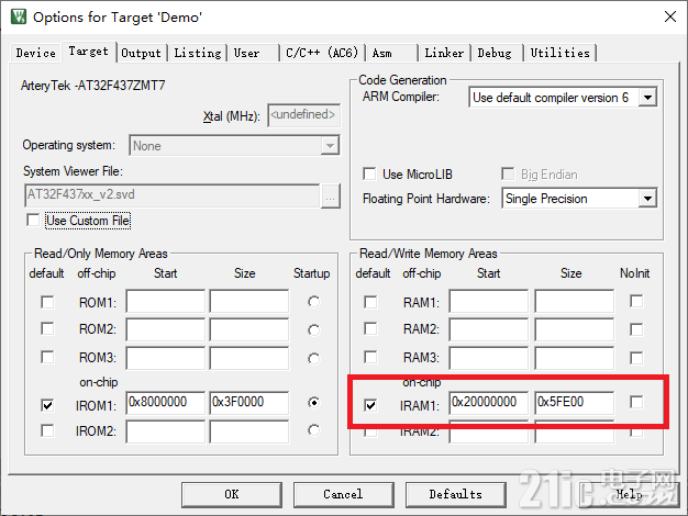

其实,并没有完成!因为我们占用了RAM最后的0x200字节,所以,需要在选项卡中将此0x200去除,即在RAM的长度要减去0x200,如下图所示:
