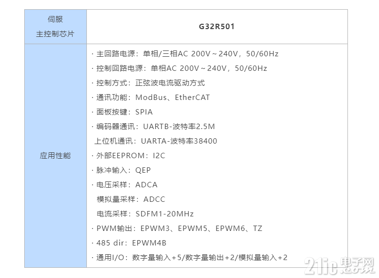

EtherCAT总线型高压伺服控制器参考方案
G32R501凭借灵敏感知、高效运算、精准控制等特性,为6个关节伺服控制器构筑"最强大脑",其微秒级响应速度与运动控制算法,保证高压伺服控制系统的稳态速度波动可以达到0.1%以内、主中断执行时间15.8μs左右,电流环执行时间0.76μs左右,保证机械臂在高速运动、重载作业及复杂轨迹规划中保持高度平顺性与定位精度。
