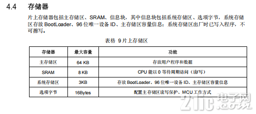

   - 精简配置:专注基础需求,提供 64KB Flash + 8KB SRAM(满足多数控制场景),避免资源浪费。
