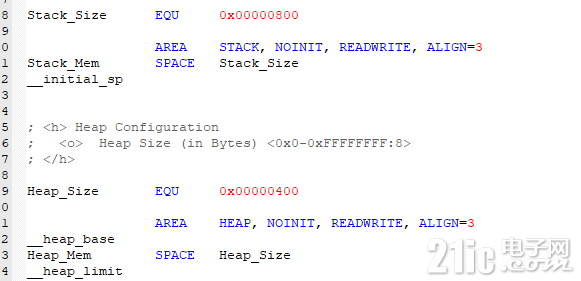

在单片机使用json要么自己组帧处理,要不然就用现成的库cjson的开源库https://github.com/DaveGamble/cJSON
使用cjson.c和cjson.h文件,添加到工程内。
cjson对堆栈大小有要求,正常的堆栈大小不满足使用,因此需要改.s文件内的堆栈大小。
这里将stack_size和heap_size都放大了一倍。
