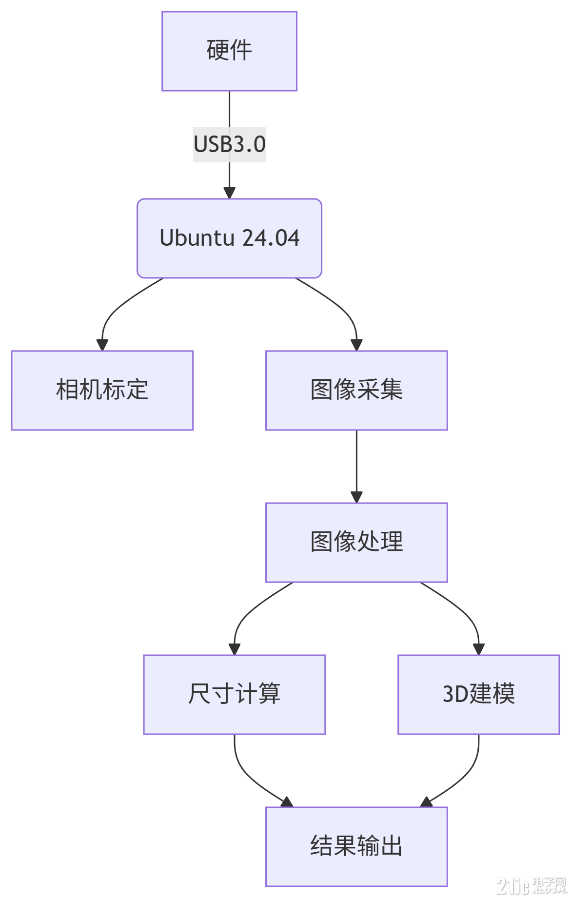

要实现通过MindVision摄像头MV-UB300在Ubuntu 24.04系统上测量正前方1-3米处垂直于光轴的刚性平面板材尺寸并建模,以下是完整的解决方案:
系统架构

系统工作流程
  1. 相机标定
    • 使用棋盘格标定板采集20张不同角度图像
    • 计算相机内参和畸变系数
    • 保存标定参数到 calibration.yml
  2. 板材测量
    • 实时采集摄像头画面
    • 图像去畸变处理
    • 自适应阈值分割提取板材区域
    • 凸包检测获取角点
    • 透视变换矫正视角
    • 基于相机参数计算真实尺寸
  3. 3D建模
    • 将像素坐标转换为3D世界坐标
    • 生成平面点云数据
    • 可导出为PLY/OBJ格式(需添加导出代码)
