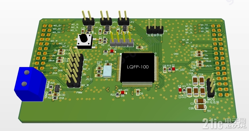

       最近申请了Geehy公司的电机驱动板demo,主控芯片是APM32F411,板子设计确实不错,但是我的项目需求是用于汽车上,使用G32A1445车规芯片比较合适,于是做了一款核心板与其配套,下面分享一下我是如何设计的。
      1、硬件分析:驱动底板:gate driver 使用GHD3440,通过规格书可以了解到,GHD3440逻辑电平为高电平有效,可支持3.3V/5V,电流采样部分是基于1.65V电压基准,采样电阻20mR,运放增益5倍,霍尔传感器可设置3.3V/5V上拉;主控芯片:目前规划使用Geehy公司的G32A1445,可支持3.3V/5V工作电压,为了兼容驱动底板逻辑电平,因此核心板采用3.3V供电;
      2、硬件搭建:目前计划通过驱动底板给G32A1445供电;参考NXP官网的电机开发板资料,于是做了下面的测试板,核心板接口定义如下
      HALL接口:PMD11、PMD10、PMA1;
      电机PWM:
                    1H--PMB8/CFGTMR3_CH0;
                    1L--PMB9/CFGTMR3_CH1;
                    2H--PMB10/CFGTMR3_CH2;
                    2L--PMB11/CFGTMR3_CH3;
                    3H--PMC10/CFGTMR3_CH4;
                    3L--PMC11/CFGTMR3_CH5;
      ADC接口:
                   Iu--PMB0/ADC0_CH4/ADC1_CH14;
                   Iv---PMB1/ADC0_CH5/ADC1_CH15;
                   Ibus---PMD4/ADC1_CH6;
                   Vbus---PMB12/ADC1_CH7;
        目前样板已设计完成,准备安排打样,后续再给大家分享一下调试过程。

是有感还是无感的啊?

不错不错板子看上去很扎实的样子
