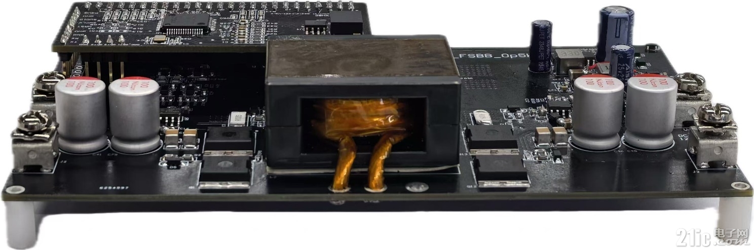

1、参考设计简介
随着环保节能需求的增加,具有升降压能力的直流变换器受到越来越多的关注,四开关BUCK-BOOT(FSBB)以其卓越的升降压性能以及能量双向流动的特性在燃料电池、通信系统,可再生能源发电等场合有着重要的应用。小华半导体推出了基于HC32F334控制器的四开关BUCK-BOOST(FSBB)应用方案,该方案的拓扑结构和基于HC32F334的控制框图如图1-1所示。

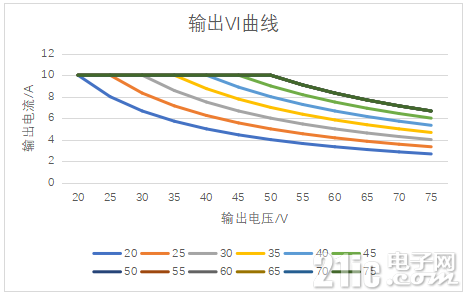

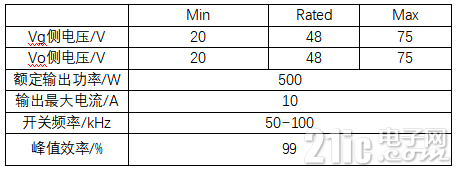

其主要规格参数如下表所示,对应的V-I曲线如图所示:
表1FSBB规格参数
图1-2四开关BUCK-BOOST输出VI曲线

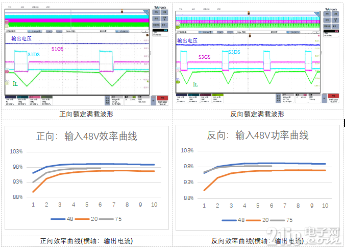

该方案主要实验结果如下图1-3所示。
图1-3 FSBB参考设计实验结果

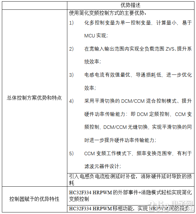

方案的主要优势与特点概要总结如下表2所示。
表2FSBB方案优势与特点

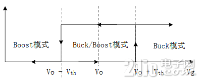

多模式PWM硬开关策略:常用三模式控制策略如图2-1,即根据输入输出电压的差异工作在不同模式:BUCK模式(Vg > Vo + Vth)、BOOST模式(Vg < Vo - Vth),以及Buck/Boost模式(Vo – Vth < Vg < Vo + Vth)。这种控制模式工作在硬开关,电感电流应力大,开关损耗大。
图2-1 多模式PWM控制

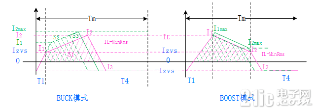

1)DCM的简化控制:在宽输入输出范围应用条件下,要实现电感电流最小控制,需要多维查表,需要很大存储空间。通过下面图2-3可知,只有I1 = Izvs(Buck模式),或者I3 = Izvs(Boost模式),电感电流有效值始终最小,其中粉红色为最小电感电流有效值最小控制,阴影区域为表示一个周期传递的能量大小。因此可以通过此条件,利用公式(1)得到T1的最优解。因此电感电流最优解转为求T2的解。由多维变量控制变为单一变量控制。计算量大大降低。可以通过PI即可以得出T2的值。
图2-3DCM模式下最小电感电流波形

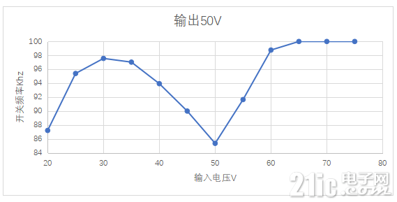

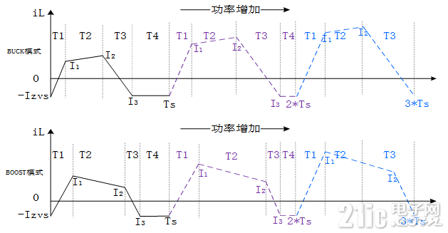

2)CCM的变频控制:简化DCM模式下,FSBB最大功率受到限制,尤其是输入电压等于输出电压的时候,输出的最大功率很小。为了解决这个问题,提出了连续导通模式变频控制。当负载增加到T4消失进入CCM后,被控对象变为T1, 而T2由公式2决定。这样电感电流在T1处的值随着负载变化而变化,在相同的硬件条件下提高了带载能力。从频率角度上看,T1随着负载的变化而变化,只要电流稍微变化就可以带来较大的传输能量变化,因此总的来说频率变化范围小。如图2-4为输出50V、不同输入电压下最大输出功率时的频率曲线。从图中可以看出,最低频率才85kHz(输入电压等于输出电压的条件下)。
图2-4频率变化@50V/Pmax

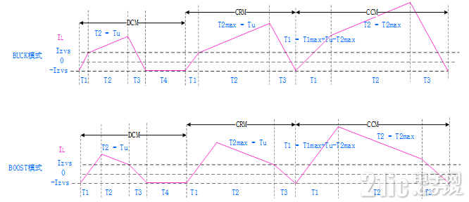

本方案采用的简化变频控制:集成了上述简化DCM控制和CCM变频控制的优点。即轻载DCM定频控制,选择T2作为控制调节量,T1由公式1确定,此时电感有效值最小;当负载增加到T4消失进入CCM后采用变频控制,选择T1作为控制量,而T2由公式2决定。在这样的控制策略下,任何时刻只有一个控制变量,由多维计算转变为一维运算,大大减少了计算量,易于用MCU来实现;引入变频CCM模式控制提升了硬件功率传输能力,并且频率变化窄。典型波形如图2-5。
图表2-5简化变频控制
2205686243f35b328.png --------------------------------------------公式(1)
21005686243fe0e268.png ,其中Tm为DCM定频周期值---------公式(2)
综合以上简析,可见本方案采用的DCM/CCM混合简化变频控制能够:
  • 化多控制变量为单一控制变量,计算量小,易于MCU实现;
  • 在宽输入输出范围内实现全负载范围ZVS、提升系统效率;
  • 实现电感电流有效值最优控制,导通损耗低,进一步优化效率;
  • CCM变频工作模式下,频率变换范围窄,有利于滤波元器件设计;
2.2DCM/CCM无缝切换,保证输出平稳过渡
为了实现DCM模式和CCM模式的之间的无缝平滑切换,给出了统一的控制变量Tu,该变量是输出电压/电流的PI输出。T1,T2以及Tu的关系如图2-5所示。在DCM模式下,T2 = Tu,T1由公式(1)确定,在临界模式,T2max = Tu,进入CCM模式后,T2为T2max,Tu和T2max的差值会叠加到T1,这样当负载变化时候,Tu是连续变化,变换器的工作状态也是连续的。

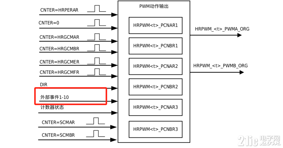

2.外部事件可以直接作用于HRPWM动作(如图3-2);而且还可以配置在计数器向上或者向下时刻动作。
本参考设计S3就是在外部事件ZCD1发生时置低,S4在ZCD1发生之后插入死区置高。
4ae241f2e35e45f66d6102d0c2a67643
图3-2 PWM动作模块

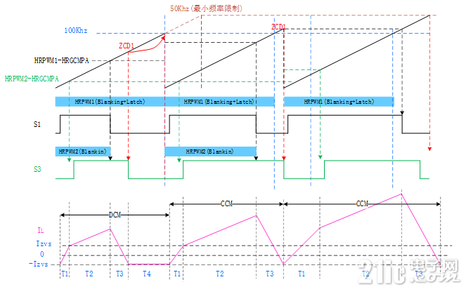

本参考设计选用ZCD1连接到PB5作为正向工作HRPWM1的清零源(HRPWM_EEV6),同时作为HRPWM2的动作源,在ZCD1发生时S3置低;

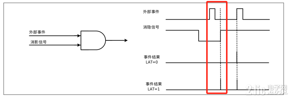

为了实现变频工作(频率变换范围[50Khz,100Khz])。HRPWM1增加了消隐功能,消隐区间[0,10us],并且加上Latch锁存功能,如果ZCD1发生在10us(100Khz)以内,延时到100Khz才起作用,如图3-4所示,如果ZCD1发生在[10us,20us](也就是100Khz到50Khz之间),会立刻起作用,如图3-1所示。由此就实现了变频控制。HRPWM2又通过移相功能同步到HRPWM1,因此整个系统就根据ZCD1发生的不同时刻实现变频控制。
e137507d7f9407f30e0a66dbedddd5f8
图3-4事件消隐模式
HRPWM2对ZCD1也增加了消隐功能,消隐区间为[0,HRPWM1-HRGCMPA],HRPWM1-HRGCMPA为S1的开通时间,主要目的是只有在负电流发生的时间段才能起作用,有效避免干扰影响、提升系统可靠性。
