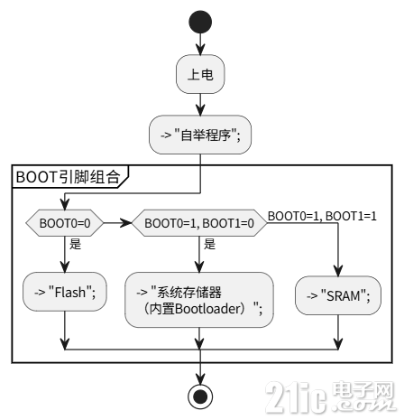

二、STM32F4的芯片自举:它到底干啥?
1. 自举的本质
      根据STM32F4参考手册,自举程序是ST公司固化在系统存储器(System Memory,ROM,地址从0x1FFF 0000开始)里的一段小程序。你无法修改它,也看不到代码。它的任务是:上电后,根据BOOT0和BOOT1引脚的电平,决定芯片从哪里启动代码。
2. 自举的工作流程
      1. 上电:给STM32F4开发板通电,芯片开始工作。
      2. 运行自举程序:芯片自动跳转到系统存储器的自举程序。
      3. 检查BOOT引脚:自举程序读取BOOT0和BOOT1的状态:
            - BOOT0=0,BOOT1=任意:从主Flash存储器(Main Flash Memory)启动,跑你烧录的程序(比如点灯代码)。
            - System: 芯片自举:STM32F4的“导航员”,上电后第一时间运行,根据BOOT引脚状态决定启动区域(Flash、系统存储器或SRAM)。
            - Bootloader:STM32F4的“程序管家”,负责通过接口(如USART或CAN)接收新程序并写入Flash,方便固件更新。
            - ISP(系统内编程):一种通过通信接口(如USART或CAN)烧录程序的方式,依赖内置Bootloader实现,USART是最常用的接口,CAN适用于工业场景。
      手册中的“自举烧录”:指自举程序跳转到内置Bootloader,由Bootloader完成串口或CAN烧录。

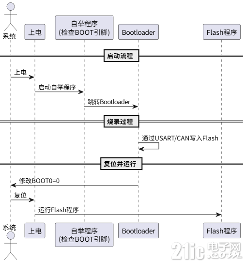

三、ISP烧录的完整过程:自举和Bootloader的角色
      以通过USART的ISP烧录为例,详细拆解过程(CAN烧录类似,只是接口不同):
          1. 设置BOOT引脚:
            - 将开发板的BOOT0设为1,BOOT1设为0(用跳帽或开关,查开发板说明书)。
            - 这告诉自举程序进入“系统存储器”模式。
          2. 上电,运行自举程序:
            - 芯片通电,自举程序(ROM里)自动运行。
            - 自举程序检测BOOT0=1、BOOT1=0,跳转到系统存储器的内置Bootloader。
            - 自举的角色:像个“导航员”,根据BOOT引脚把控制权交给Bootloader,然后退出。
          3. Bootloader接管:
            - 内置Bootloader启动,初始化USART接口(比如UART1,PA9/PA10)。
            - 你用STM32CubeProgrammer通过USB转串口模块(如CH340)发送程序(.hex或.bin)。
            - Bootloader接收数据,擦除Flash指定区域,写入新程序,验证正确性。
            - Bootloader的角色:像个“搬运工”,把程序从串口搬到Flash。
          4. 运行新程序:
            - 烧录完成后,改BOOT0为0,复位芯片。
            - 自举程序检测BOOT0=0,跳转到Flash,运行新程序(比如点灯)。
     与CAN烧录的区别:
            - 硬件:用CAN收发器(如TJA1050)连接CAN2引脚(比如PB5/PB13)。
            - 软件:用STM32CubeProgrammer的CAN模式发送程序,Bootloader通过CAN协议接收。
            - 流程类似,但CAN更适合抗干扰的工业环境,配置稍复杂。
