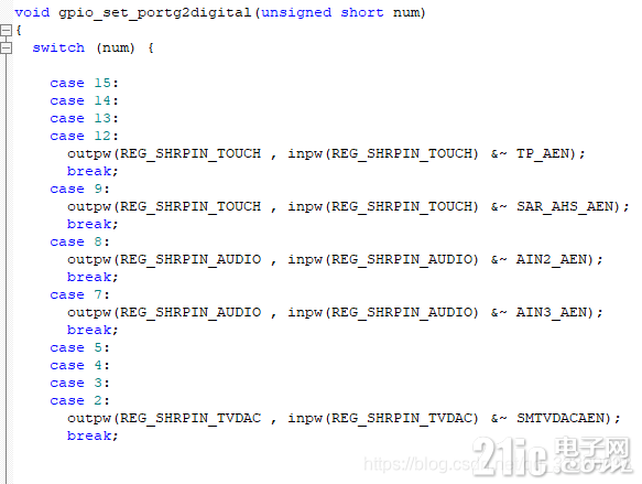

对于后来使用的GPG7,9,上面这一招就不灵了。后来也是通过Keil的DEMO源码发现对于GPG管脚,会额外调用一个函数(见图1)。原来GPG7,9默认配置为了模拟音频之类的输入输出口,而且模拟管脚的复用是不归复用寄存器管的。因此按照DEMO内,对于GPG7,9的特殊操作,操作相应的寄存器,问题解决。
图1 Keil中DEMO对GPG的额外操作

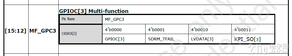

首先就是具体管脚的复用寄存器对应的寄存器地址是什么。打开新塘的官方手册N3292x Design GuideX.pdf,检索GPCFUN0(我这里查到在84页),也就是GPC多功能寄存器0,找到这个寄存器的详细描述,以GPC3为例,如图2,可以看到:从15~12位(这是32位处理器,所以寄存器也是32位的)的每一位定义了GPC3的功能。因此把这4位都写成0即为GPIO功能。
             图2 新塘手册中GPC3的多功能寄存器描述
同理,检索DEMO中出现的GPG7,9对应的REG_SHRPIN_AUDIO的AIN3_AEN和REG_SHRPIN_TOUCH的SAR_AHS_AEN两个位。找到对应寄存器的地址偏移(GPC0多功能寄存器为0x90),加上寄存器基址地址(0xb0000000),写入即可。
