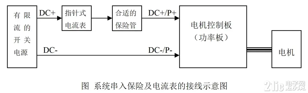

在第一次上电前,请充分检查好接线,并使用一个有限流功能的直流电源(一般可设置24V、3A以内)。在没有充分熟悉板子情况下,绝对不允许由蓄电池直接供电!
在第一次上电时,建议串入一个指针式电流表,随时监控电流。如果电流过大、有异味或冒烟等异常,请立即关电。

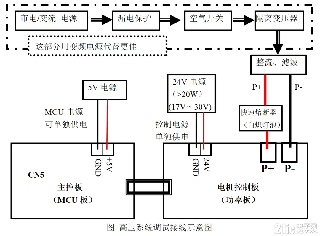

如果要调试一套高压(大于安全电压的,一般可认为是AC:36V、DC:60V以上的)电机控制系统,一定要在安全电压以内作初步调试,有把握后,才可以接到高压上调试。对于新手,建议在安全电压以内最少调试2周后,才可接到高压上试验。
高压控制系统的调试初期,建议不少于2个成员同时参与,每次上电运行前,2个成员互相交叉检查,确认安全后,才能合闸上电。
高压控制系统的调试初期,一定要在前端接入合适的空气开关、漏电保护开关及隔离变压器等保护措施。有条件的用隔离变频电源来调试,会更安全,效果也更好。
在高压调试初期,特别是做正弦波的控制的,建议在直流母线(P+)滤波电容之后、到三相桥之前,接入一个专用快速熔断型保险,或者串入一个100W的白炽灯灯泡(注意一定是白炽灯的,不能是LED灯或其余类型的灯泡),可以有效的防止由于程序错误或硬件问题造成上下桥直通炸管的问题。调试初期串入的白炽灯,只是在新板新程序调试时暂时用,在硬件和程序正常后,要撤去。

对于低电压系统,要保证设备安全,防止频繁烧管、炸管,增加合适的保险、串入电流表是十分有效的应对措施。
在新手或新板调试时,电机要空载运转,保险管选择比电机空载电流大3倍的。有条件的,保险管最佳选择是快速熔断型的。如果调试电动车之类的大负载,在比较熟悉系统后,可以选择合适的专用低压直流空气开关代替保险,以减少频繁烧保险、换保险的烦恼。但是,不能用普通家用交流空气开关代替保险。
电流表最佳选择指针式的,量程比电机额定电流大2~3倍即可。特别在调试无位置传感的程序时,不管新手或老手,都建议串联一个指针式电流表,当发现电流异常时,马上关电检查。如果没有指针式电流表,也可以用万用表的20A电流档代替。
尽管串有保险及电流表,刚调试时,仍然建议用优质的开关电源供电,不可以直接用电池供电。有条件的,轻载时选用一个功率小的开关电源调试,带载时选用大功率的开关电源调试,功率选用的原则是:开关电源最大电流比电机空载或带载的电流大2~3倍。
系统串入保险及电流表的接线示意图如图所示:
接上高压调试初期,建议每次都不少于2个成员同时参与,每次上电运行前,2个成员互相交叉检查,确认安全后,才能合闸上电。
在技术支持工作中,遇到过许多用户,对第一条不理解。他们经常会问:“我的电机是300V的,接入60V能运转吗?”
其实尽管是高压的BLDC/PMSM/ACIM电机,只要加上60V左右的电压,就可以空载运转了,完全可以满足初期的调试。
根据上述4个要点,可以画出高压系统调试接线示意图,如图所示:
