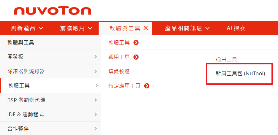

1. 上Nuvoton官网下载NuConsole tool程式,可于软体与工具->软体工具->通用工具内找到下载链接

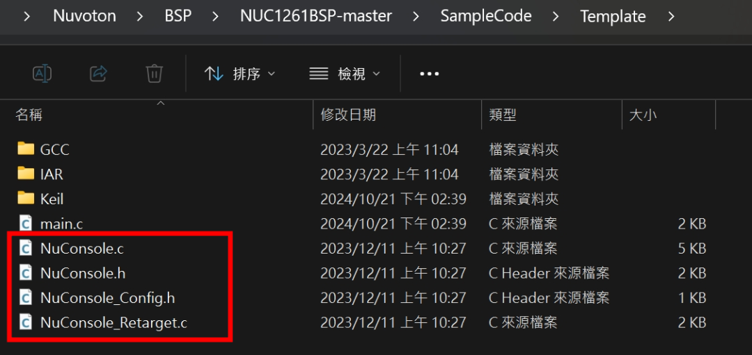

2. 这次使用标准BSP下的Templet作为范例,首先先到keil安装目录下Keil\ARM\NULink\NuConsole_Sample,找到下面相关档案复制到专案

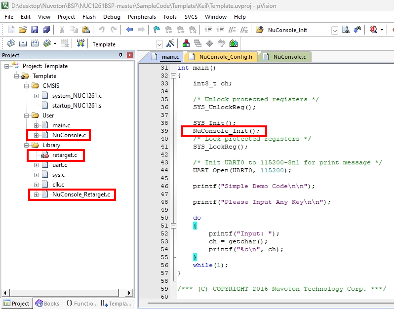

3. 开启专案,将原本的retarget.c先取消编译,并且加上NuConsole.c及NuConsole_Retarget.c,并加上NuConsole_Init();做初始化

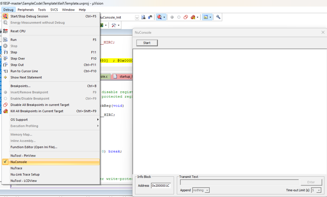

4. 接着进入debug后可以在上面的选单debug内找到NuConsole

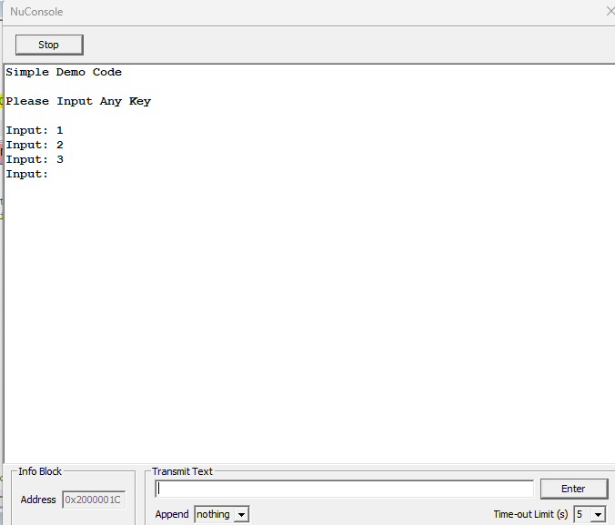

5. 接着点选start,再让程式往下跑即可看到printf的资讯出现在NuConsole画面内
