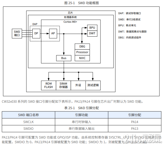

SWD 使用 CW 专用调试器或通用调试仿真工具的 SWD 接口和目标芯片内部的 DAP 调试模块连接,通过包传输协议进 行数据交换,实现调试操作。SWD 方式是 2 线串行通信,包括一条时钟线 SWCLK 和一条双向数据线 SWDIO。 如下图所示:
1.3功能框图

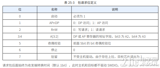

传输通信帧通常包含 3 个字段:
包请求 长度为 8bit,调试器到目标芯片。

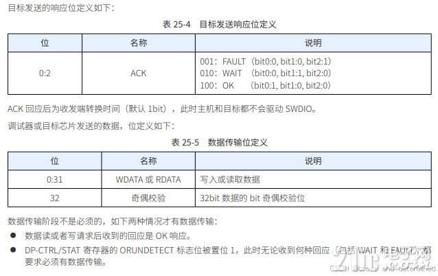

响应 长度为 3bit;目标芯片到调试器。
数据传输 长度为 33bit,目标芯片到调试器或者调试器到目标芯片,可选字段。
包请求各位的功能定义如下:

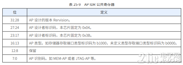

当 APnDP 为 1 时,访问 AP 寄存器。由于 SW-AP 寄存器较多,需要将 A[3:2] 和 SW-DP 选择寄存器 SELECT 的 APBANKSEL 位域值组合才能对 SW-AP 寄存器进行唯一寻址。
本文不对 SW-AP 逐一赘述,仅介绍一个常用的 IDR 公共寄存器(地址为 0xFC),如下表所示:

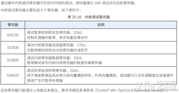

1.10 内核调试
1.11 断点单元 BPU

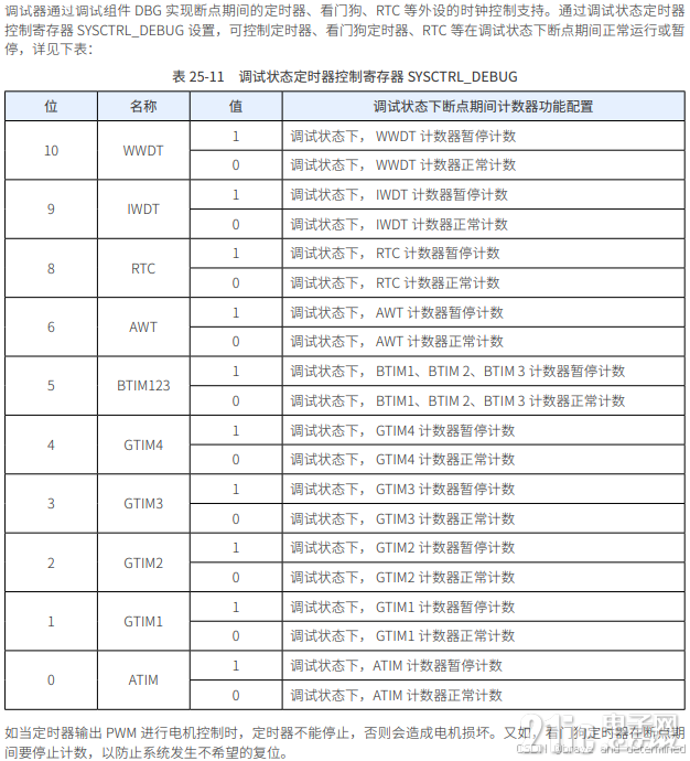

1.13 调试组件 DBG
1.14 注意事项
