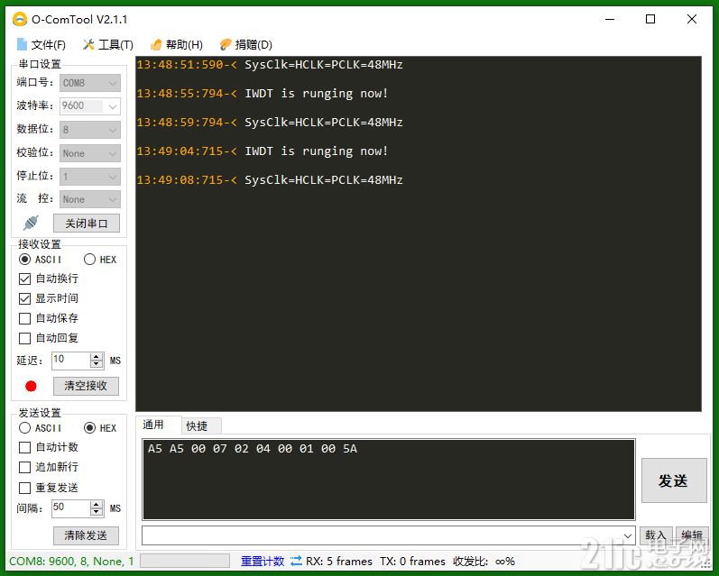

CW32L010的独立看门狗在DeepSleep模式下无法复位MCU!
pssyx 发表于 2025-7-14 13:51 | 显示全部楼层
请检查IWDT_CR控制寄存器的PAUSE位是否为0?只有当其为0时,代表DeepSleep 模式下 IWDT 继续运行。
附件工程代码请参考,它演示了如何通过按键进入深度休眠模式,再通过按键使能IWDT,直至MCU复位。
