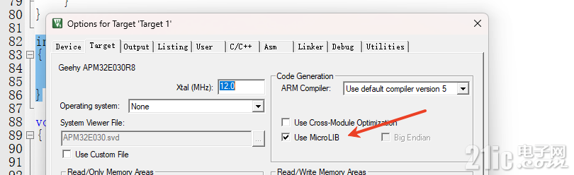

使用时需要打开
否则串口发送不成功。

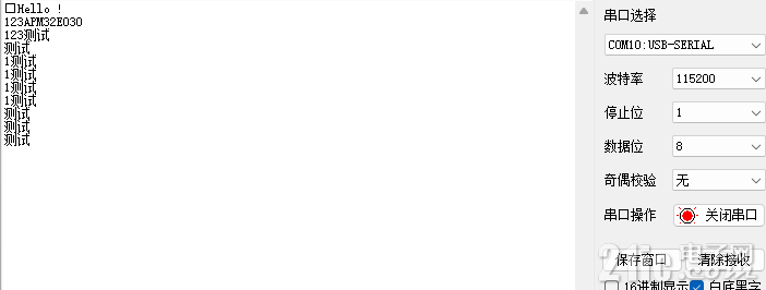

现象:串口发送的字符芯片会原封不动的返回 9793768726924c4014.png

此时我们的中断发送+接收基本完成,将接收到的数据再次通过串口发送出去

现象:串口每一秒发送数据给串口助手,并将串口助手发送的数据原封不动的发送回去

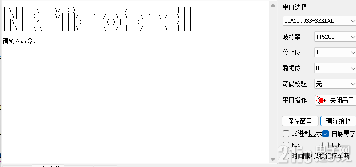

  • nr_micro_shell 移植
下载nr_micro_shell 源码,地址为:
  1. https://gitee.com/nrush/nr_micro_shell
复制串口中断接收和发送的工程,将inc与src文件夹添加到自己的文件中,并添加到工程中
修改nr_micro_shell_config.h 中的部分参数,将打印函数重定向,并在 static_cmd 中添加自己的命令,将shell的处理函数放入此函数中进行解析
主函数中初始化shell命令与串口;
  1. #include "apm32e030.h"                  // Device header
  2. #include "Delay.h"
  3. #include "LED.h"
  4. #include "key.h"
  5. #include "serial.h"
  6. #include "nr_micro_shell.h"
  7. int main (void)
  8. {
  9.         LED_init();
  10.         Serial_Init(115200);
  11.     /* 初始化 */
  12.     shell_init();
  13.
  14.
  15.         while(1)
  16.         {
  17.                 rx_test();
  18.         }
  19. }
此时我们下载后,打开串口可看到如下所示界面:

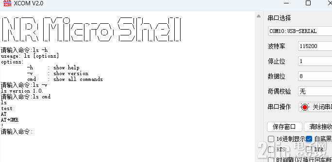

此时可输入ls -h 命令进行测试,根据命令提示进行使用
到此,串口的中断发送与shell命令行移植完成。
