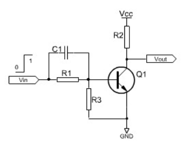

(1) 晶体管+上拉电阻法
就是一个双极型三极管或 MOSFET,C/D极接一个上拉电阻到正电源,输入电平很灵活,输出电平大致就是正电源电平。

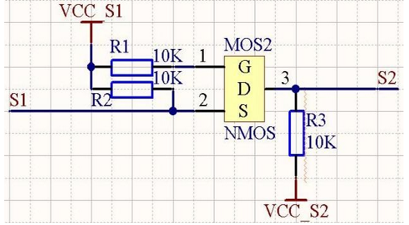

最后这里介绍一个简单的可以实现两个电平的相互转换的经典电路。
上图中,S1,S2为两个信号端,VCC_S1和VCC_S2为这两个信号的高电平电压.另外限制条件为:
1.VCC_S1<=VCC_S2.
2.S1的低电平门限大于0.7V左右(视NMOS内的二极管压降而定).
3.Vgs<=VCC_S1.
4.Vds<=VCC_S2
对于3.3V和5V/12V等电路的相互转换,NMOS管选择AP2306即可,原理比较简单。

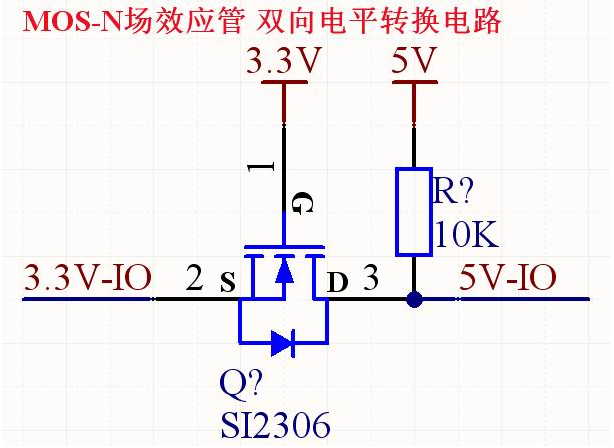

如下图MOS-N 场效应管 双向电平转换电路 -- 适用于低频信号电平转换的简单应用。
如上图所示电路,双向传输原理:
为了方便讲述,定义 3.3V 为 A 端,5.0V 为 B 端。
A端输出低电平时(0V),MOS管导通,B端输出是低电平(0V)
A端输出高电平时(3.3V),MOS管截至,B端输出是高电平(5V)
A端输出高阻时(OC),MOS管截至,B端输出是高电平(5V)
B端输出低电平时(0V),MOS管内的二极管导通,从而使MOS管导通,A端输出是低电平(0V)
B端输出高电平时(5V),MOS管截至,A端输出是高电平(3.3V)
B端输出高阻时(OC),MOS管截至,A端输出是高电平(3.3V)
