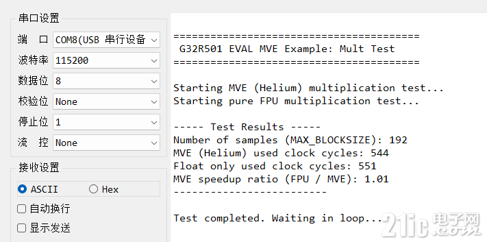

5.2 场景二:-Ofast 最高优化
当我们切换到 -Ofast 编译等级时,编译器会尽可能地利用各种高级别优化。
结果如下:
  • MVE 版:约 544 cycles
  • 标量版:约 551 cycles
  • 速度比 = 1.01
不可思议的是,这时标量循环已经能做到几乎和显式MVE一样快。二者仅差 7 个周期,几乎可以当作持平。这跟我们在无优化时看到的 1.56 倍差距完全不一样。难道说 Helium 自己失灵了吗?还是标量浮点爆发了?

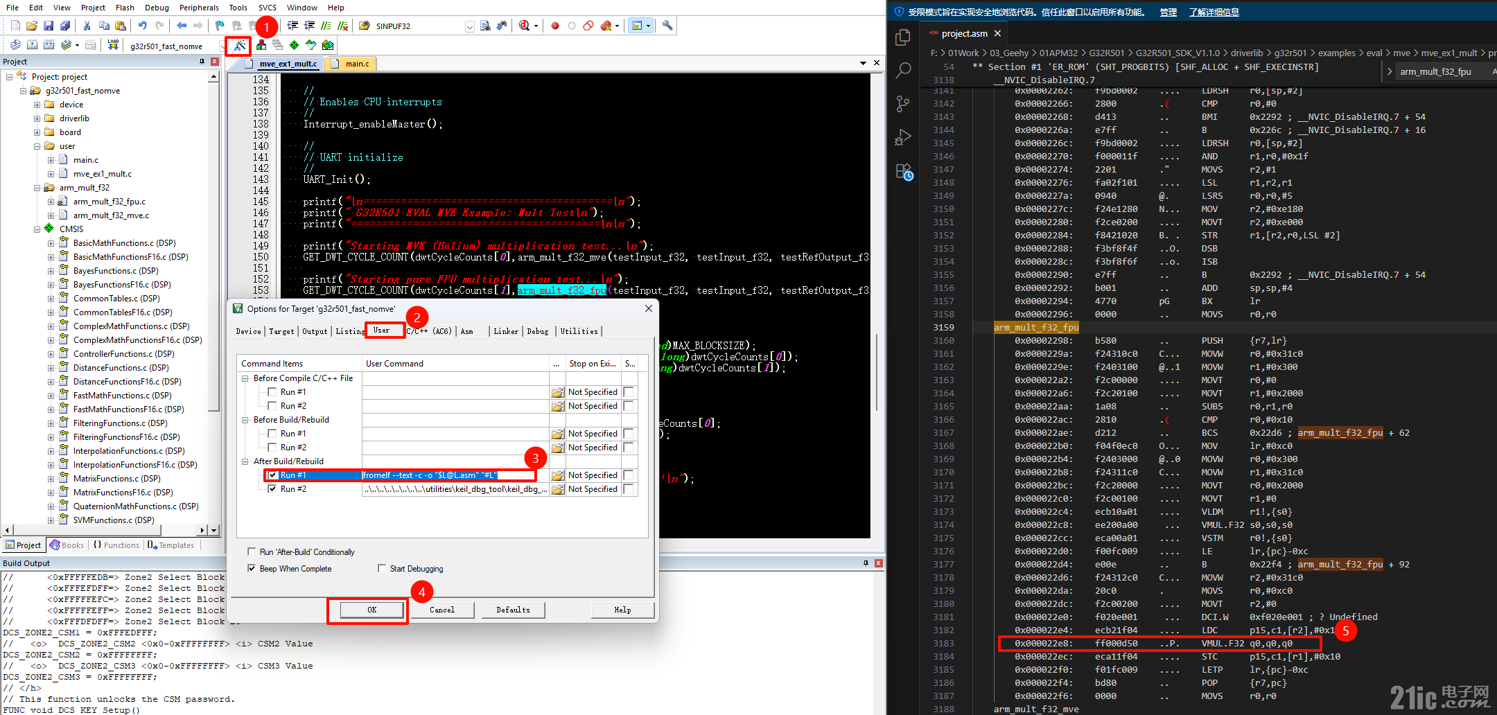

我们深究一下,看看汇编代码的情况。我们通过使用 fromelf --text -c -o "$L@L.asm" "#L" 查看反汇编代码(设置完毕后重新编译一次代码):
我们发现编译器把 arm_mult_f32_fpu 生成了包含向量操作的函数,出现了vmul.f32这种操作。

可见不再是简单“FMUL + store”的标量操作,而是经过编译器一番“整容”式的高级编译,使得和MVE(其实已经是使用MVE指令了)的实现在周期数上拉近差距,也就出现了1.01的差异。

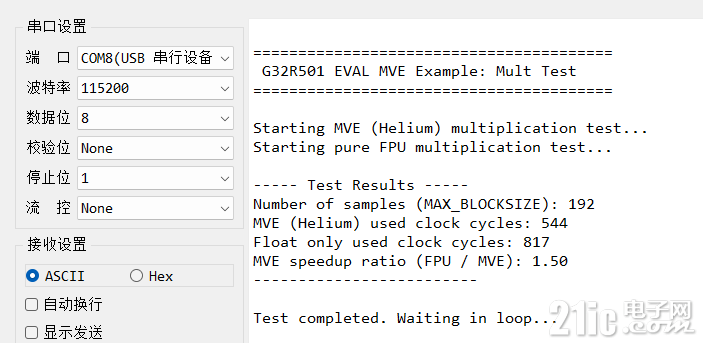

了更好地对比,我们可以把 arm_mult_f32_fpu.c 放到单独的编译命令并指定 -mcpu=cortex-m52+cdecp0+nomve选项,从而强行禁止编译器对那段标量循环进行自动向量化。也就是让它只能走单浮点 FMUL + store 的老路。
再测试,得到:
  • MVE 版: 544 cycles(和上一场景相同)
  • 标量版(禁止自动向量化): 817 cycles
  • 速度比 = 817 / 544 ≈ 1.50
和前面无优化时的1.56差不多,再度证明如果不自动向量化,标量写法就没那么“神速”。
