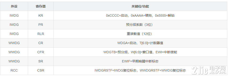

2.3 IWDG关键寄存器详解
(1)键寄存器(IWDG_KR)
这是一个只写寄存器,通过写入不同的值实现不同功能:
写入0xCCCC:启动IWDG(一旦写入,无法停止,除非复位)
写入0xAAAA:喂狗(将RLR的值重新加载到计数器,防止超时)
写入0x5555:解锁PR和RLR寄存器(允许修改配置)

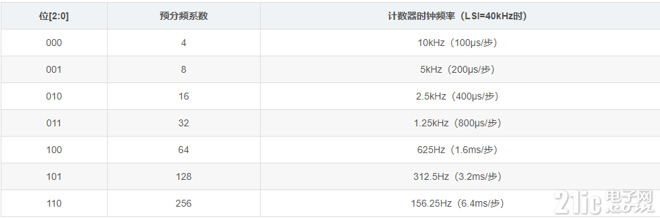

(2)预分频寄存器(IWDG_PR)
用于设置预分频系数,控制计数器的递减频率,共4种可选值:
(3)重装载寄存器(IWDG_RLR)
存储计数器的初始值,范围为0~0xFFF(4095)。计数器从该值开始递减,每步时间由预分频后的频率决定。

附录:STM32看门狗相关寄存器速查表
(注:具体寄存器位定义请参考对应型号的《参考手册》)
