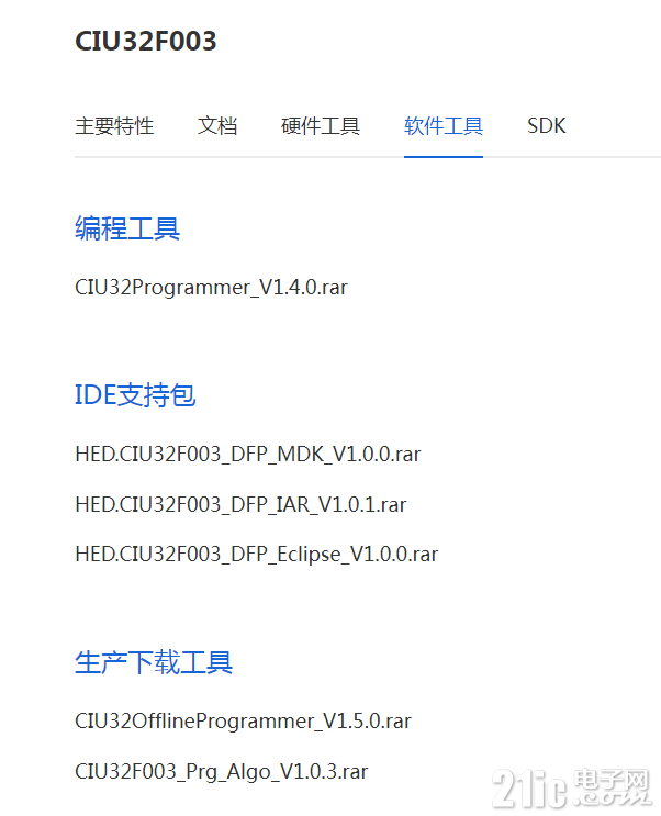

 楼主| gaolf_2000 发表于 2025-7-27 14:57 | 显示全部楼层
没找到,使我访问的地方不对吗?
没找到,使我访问的地方不对吗?
难道不是这个网址?
