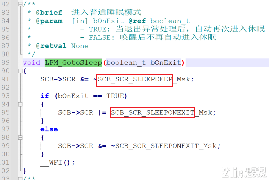

请教一下大佬们,HC32L021如何从LPM_GotoSleep(TRUE)休眠唤醒休眠修改为唤醒不休眠,我在中断里面执行LPM_GotoSleep(FALSE);中断退出后就卡住了,请问在中断里如何配置退出后不再进入休眠。

没用过这个MCU,但是我找资料并简单看了一下LPM_GotoSleep函数,里面其实主要就是配置SCB系统控制块的SCR系统控制寄存器:
SCR寄存器的SLEEPDEEP和SLEEPONEXIT两个bit位的解释如下:
然后可以仿真看下,出中断程序卡死在什么地方;这个LPM_GotoSleep函数不在中断里执行,换到main里通过加标志位执行来试试;

没用过这个MCU,但是我找资料并简单看了一下LPM_GotoSleep函数,里面其实主要就是配置SCB系统控制块的SCR系 ...
谢谢大佬,已经搞定了,原来是在仿真状态进不了低功耗
找到问题就好,仿真时接着仿真器,应该是进不了低功耗,即使可以进,其功耗也会比较大。  发表于 2025-7-21 09:03
