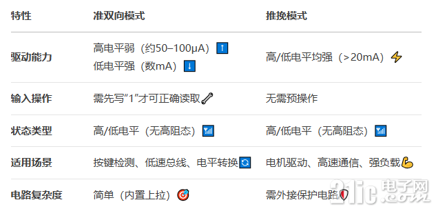

四、准双向模式 vs. 推挽模式对比
 楼主| huangcunxiake 发表于 2025-7-17 10:26 | 显示全部楼层
