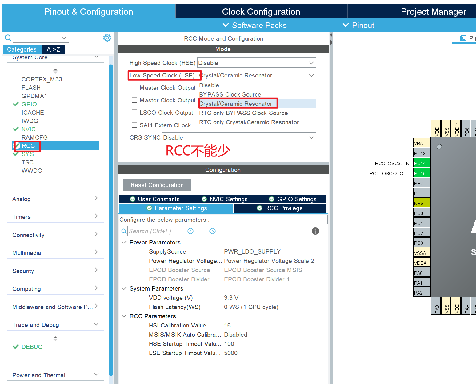

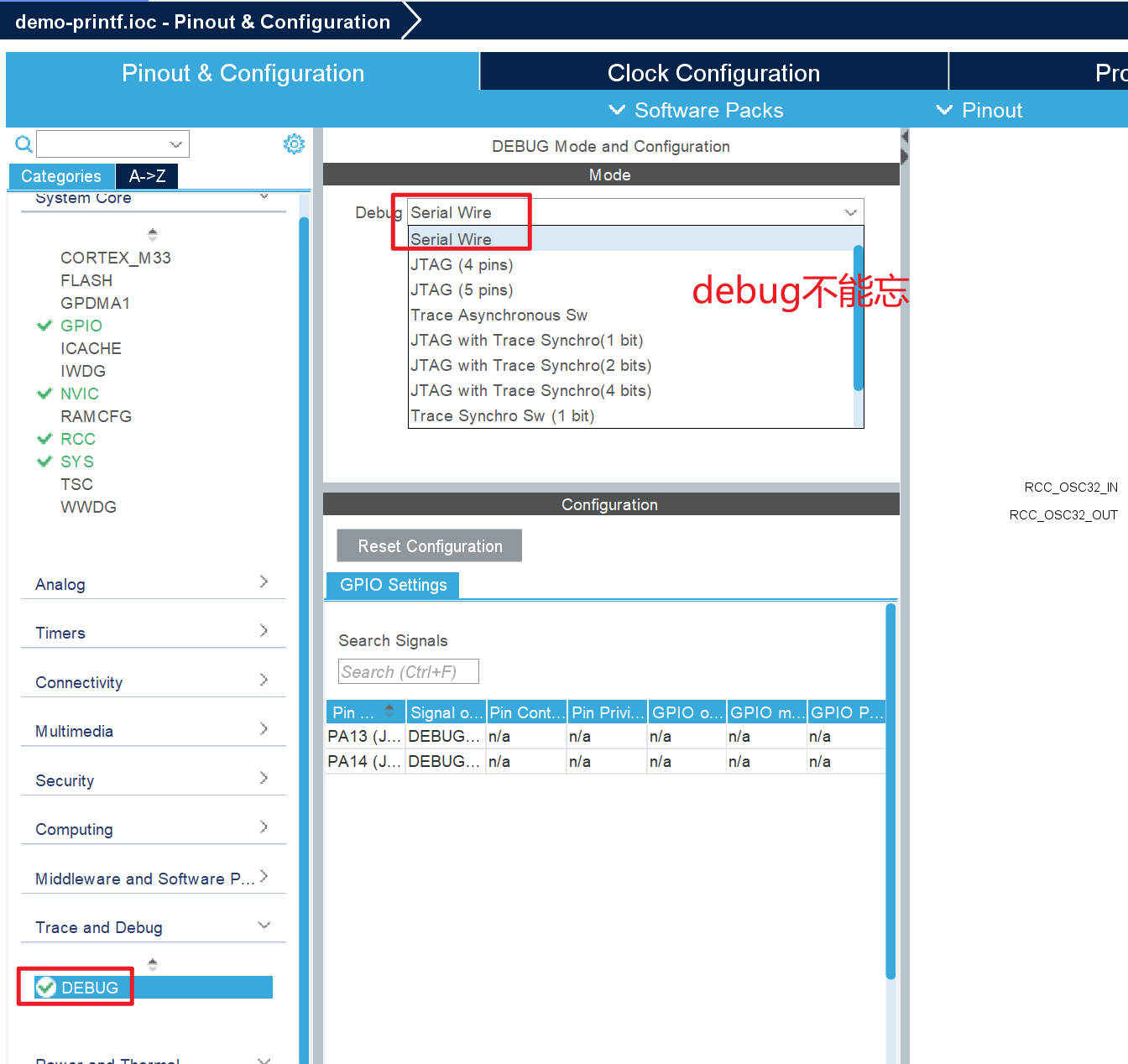

二、按流程打开IDE软件,建立新的工程文件。
配置如下:debug、RCC、USART1
