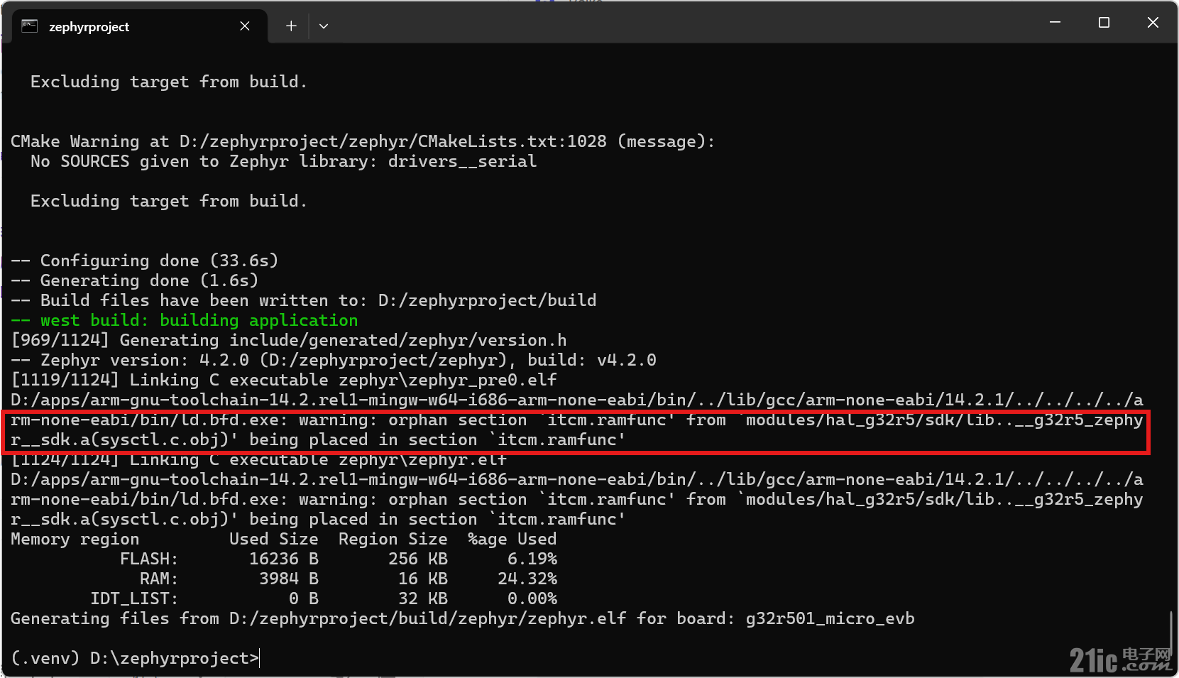

3. 告警:orphan section 'itcm.ramfunc'
链接阶段出现 orphan section 'itcm.ramfunc' 的告警信息,如下图所示:
c2bb4f9fd826d099c4427ca3b514018b
出现这个告警的原因是 G32R501 的 SDK 源码中,有一部分函数在声明是使用SECTION_ITCM_RAMFUNC进行修饰,这个宏展开后是这样:
  1. #define SECTION_ITCM_RAMFUNC __attribute__((section("itcm.ramfunc")))
也就是这些被修饰的函数,是被要求链接到 itcm.ramfunc 这个段。但是我们的 LD 文件里没有这个段,所以就会出现这些告警。
解决方法
  • 置之不理。这写函数没有被链接到指定的段,功能上不影响,执行性能上可能有所降低。因为按这个宏的本意,这些函数应该是被放在 RAM 中执行~
  • 在 LD 文件中,增加这个段的描述。
