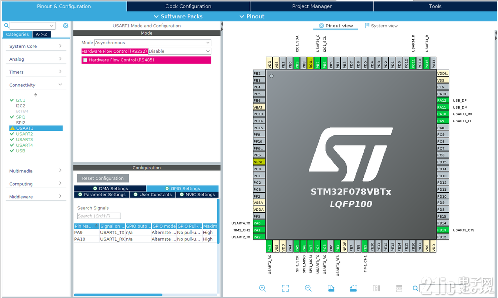

使用STM32F078VB(LQFP100封装)。我想在应用中同时使用USB和USART1作为UART1(异步模式)。
当使用USB引脚和USART1的RTS/CTS引脚时会出现引脚冲突,已禁用流控制功能(USART1-RTS/CTS)。但配置器中仍显示警告符号。
想确认:是否可以在同一应用中同时使用USART1作为UART1(无流控制的异步模式)和USB?
或者是否需要其他配置才能同时使用USB和USART1。请见以下图片。
并没有报错啊,警告只是提示部分功能不可用  发表于 2025-7-22 22:45
jiekou001 发表于 2025-7-22 09:43 | 显示全部楼层
应该可以切换到其他引脚。
wang6623 发表于 2025-7-28 12:44 | 显示全部楼层
可以同时使用,但需注意引脚复用的正确配置
