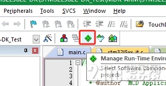

首先需要一个可以正常驱动屏幕的工程,打开工程后点击这个按钮打开包管理器

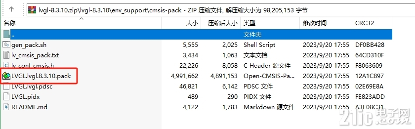

点击install可以直接在线安装,不过安装文件是从github下载的需要一些上网技巧才能正常安装
如果你下载过源码包也可以在env_support\cmsis-pack中找到这个安装包,双击安装即可,这里放一份有需要可以直接下载 LVGL.lvgl.8.3.10.pack.zip (4.66 MB, 下载次数: 7)

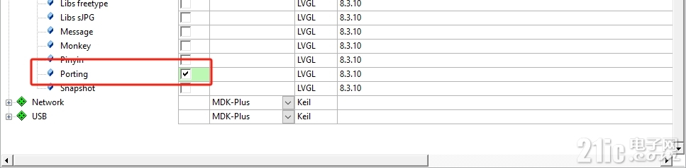

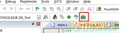

安装完成后,点击这个按钮打开RTE配置
找到LVGL
这里可以按照需要勾选需要的组件,Essential是必选的,对于简单应用来说只勾选这个也就足够了,另外建议勾选上最后这个Porting,如果以前移植过LVGL也可以直接用原来的port源码就不用勾选这个了
点击OK后LVGL的代码就会以RTE的形式加入到工程中

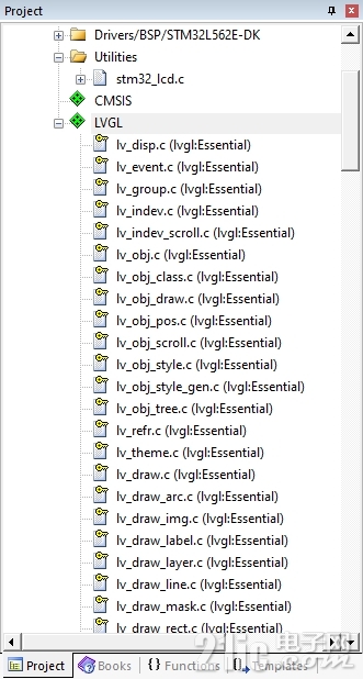

对于移植来说需要修改的就是这几个文件,在Keil中是可以修改的,那些左上角有小黄钥匙的是只读的
文件位于工程目录的RTE\LVGL文件夹中
那几个template文件可以就这样直接用,也可以像以前移植的时候一样将它们拷贝出来重命名再使用,这里为了省事就直接使用了

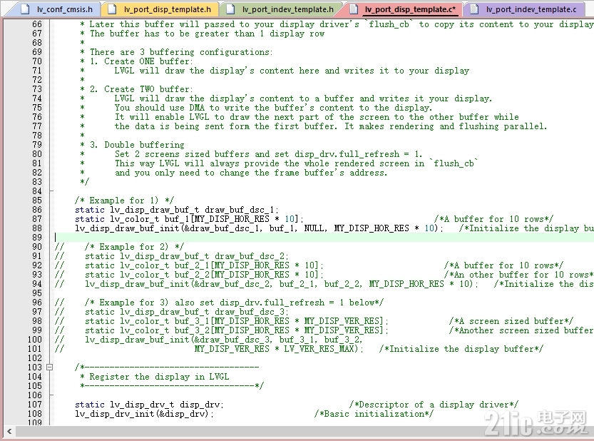

打开lv_port_disp_template.h和lv_port_disp_template.c,这是屏幕显示的接口文件,把#if 0改成#if 1,并且注意如果头文件是#include "lvgl/lvgl.h"改成#include "lvgl.h"
找到lv_port_disp_init这个方法,注释掉用不到的
找到disp_flush这个方法,这个方法是在一个矩形范围内按顺序填充指定的颜色,在其中添加屏幕显示的方法
由于我的屏幕驱动初始化方法放在了main函数中,这里就不用改其他的了,需要的话也可以将屏幕驱动初始化方法放在disp_init中

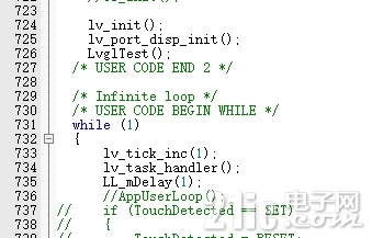

在main函数中调用lv_init和lv_port_disp_init初始化LVGL,在循环中周期调用lv_task_handler和lv_tick_inc,也可以把lv_tick_inc放到定时器的中断中
编译后烧录到板子中,正常的话能看到这样的界面

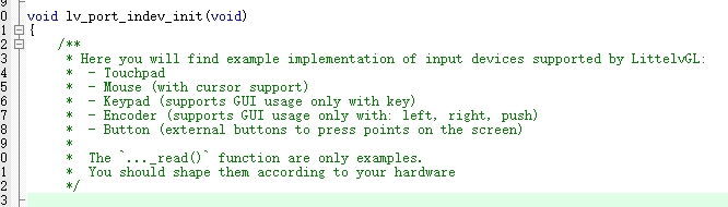

打开lv_port_indev_template.h和lv_port_indev_template.c,把#if 0改成#if 1,并且注意如果头文件是#include "lvgl/lvgl.h"改成#include "lvgl.h"
lvgl支持以下5种输入方式
这里用的屏幕支持触控,所以只保留touchpad相关的,其余都注释掉
在touchpad_is_pressed中返回屏幕是否被触摸,在touchpad_get_xy中返回触摸的xy坐标
在主函数中调用lv_port_indev_init初始化
