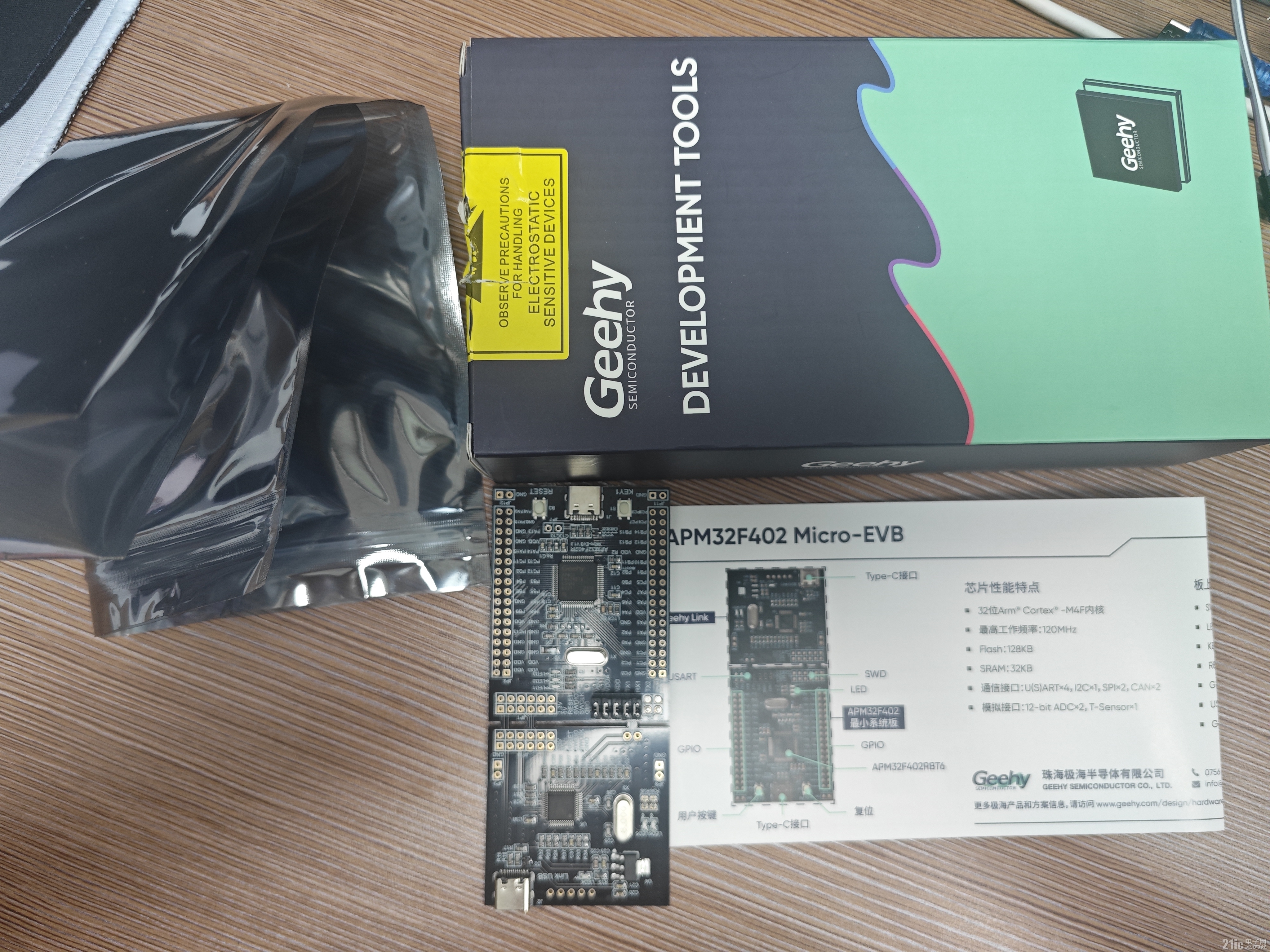

有幸参加【0元领板赢LABUBU】火爆全球的LABUBU参与极海APM32E030/F402 Micro-EVB开发板测评活动即可得到!得到 APM32F402R Micro-EVB一张

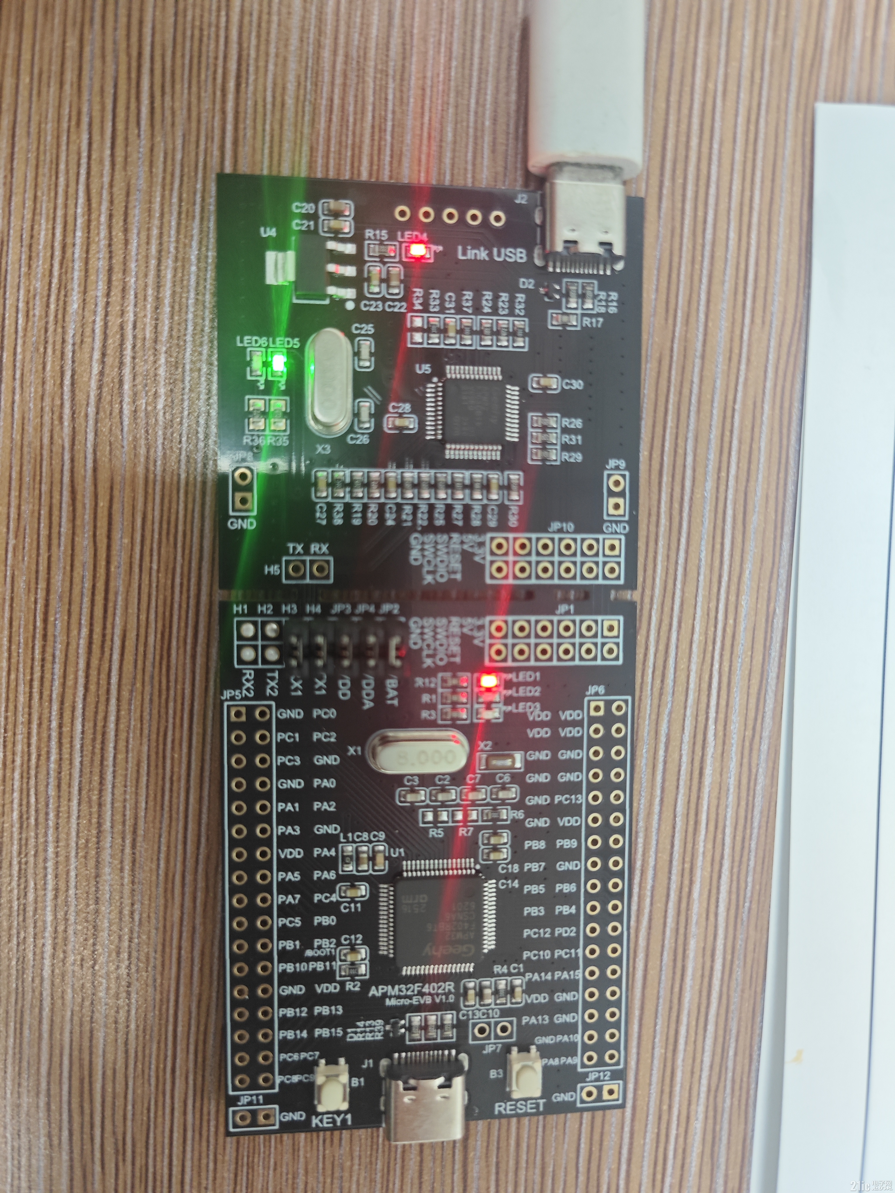

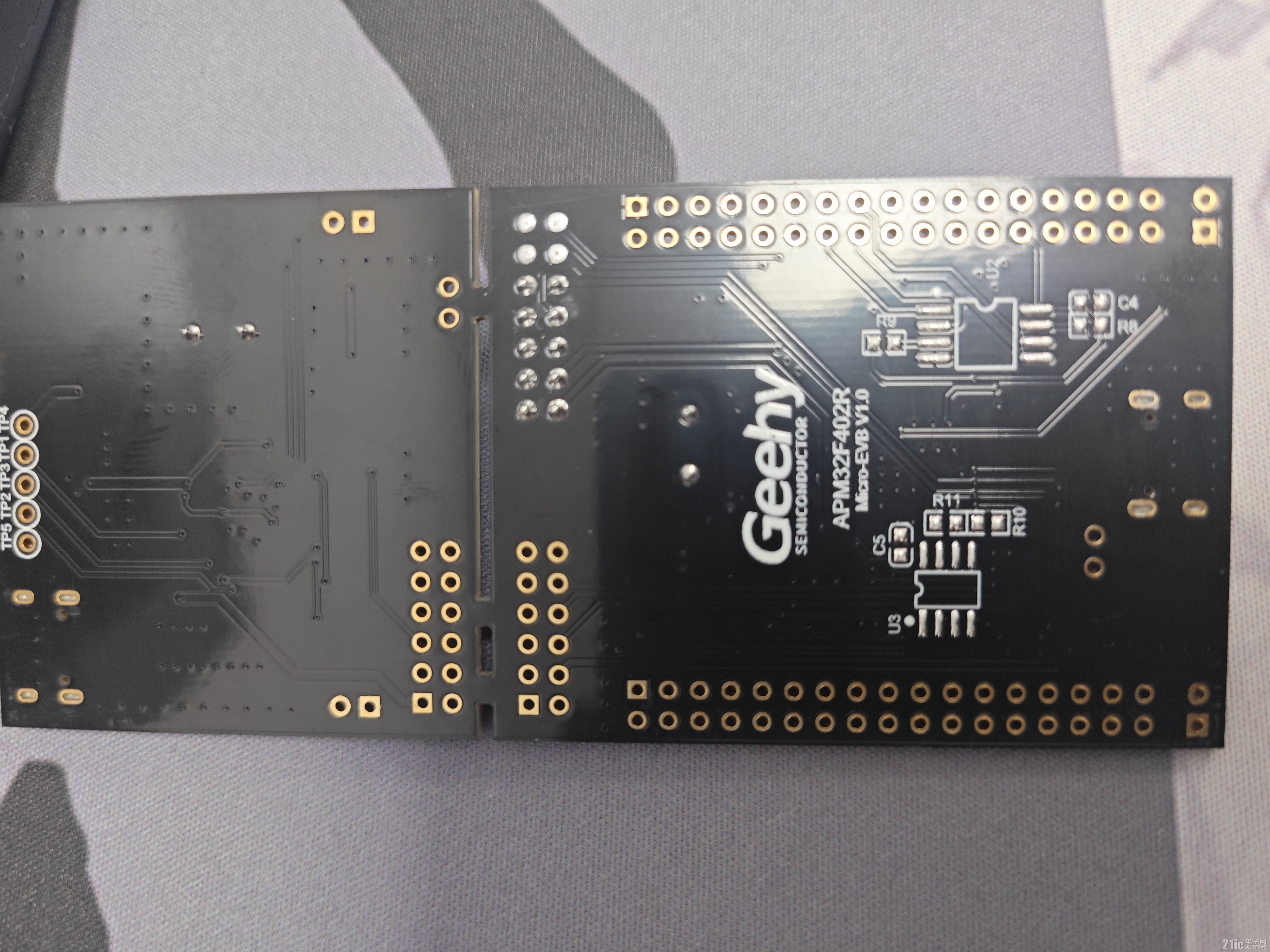

收到开发板后,首先进行简单的开箱仪式,并拍摄一张全家福照片。
性能特点32 位 Arm® Cortex®-M0+内核;工作频率:120MHzFlash:128KB;SRAM:32KBSWD:1LED:2KEY:1RESET KEY:1GPIO :47USB(Type.C):1Geehy LINK (Type-C):1
直接上电试板  亮三个灯 无其他效果

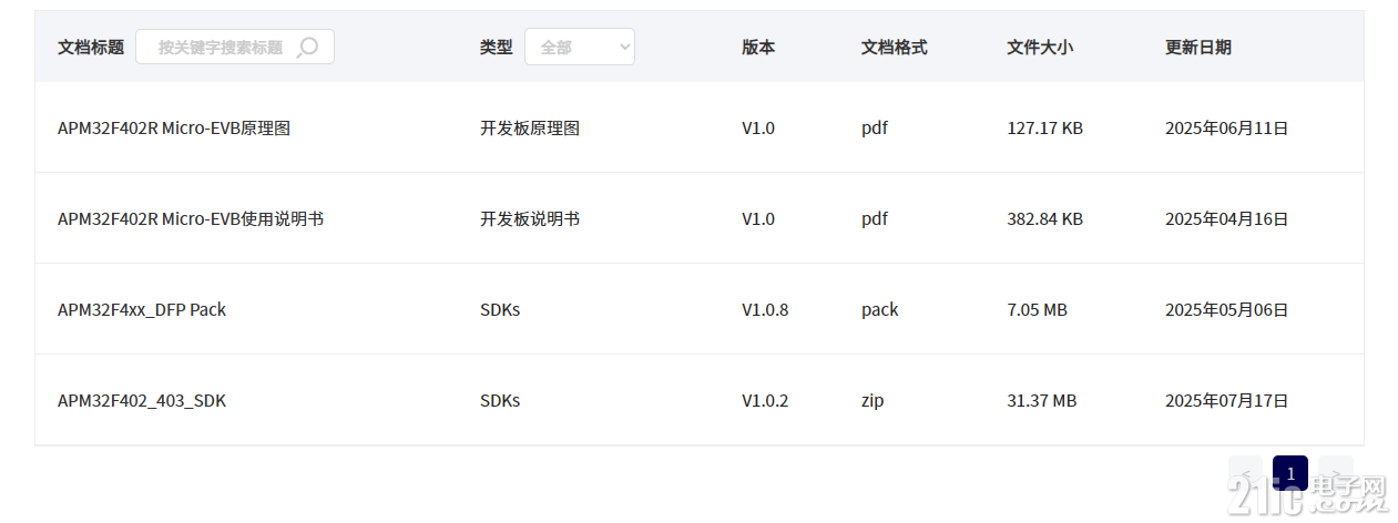

资料下载并开始搭建基本环境
下载地址:https://geehy.com/design/hardware_detail/105
下载并安装KEIL包 :Geehy.APM32F4xx_DFP.1.0.8.pack
下载并查看官方Demo APM32F402_403_SDK_V1.0.2.zip

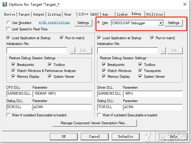

搭建KEIL开发环境

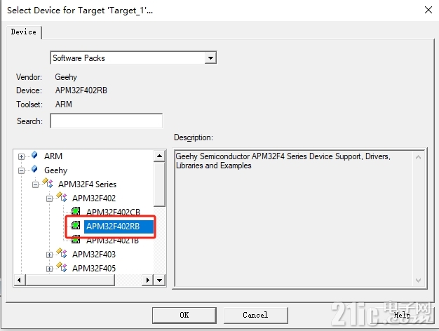

选择开发包 APM32F402RB   配置Debugger 选择 Geehy LINK

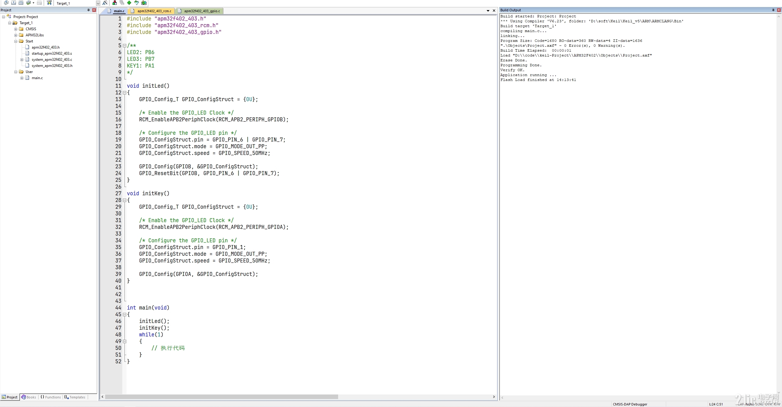

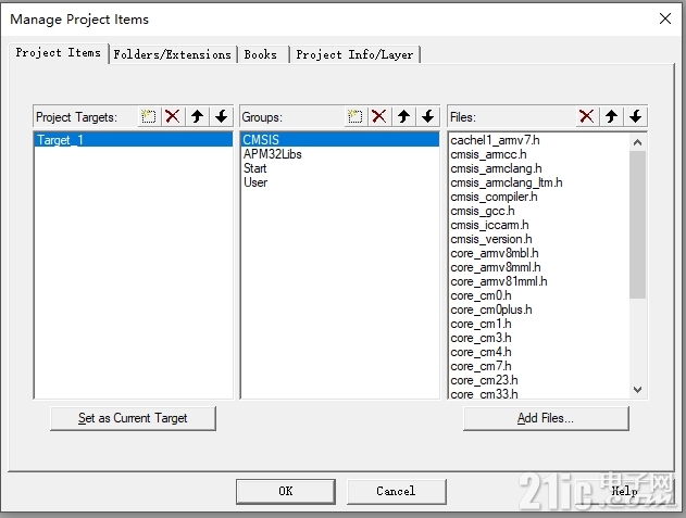

导入核心包和硬件库文件并配置,实现电灯功能
查看原理图可知板载
LED2: PB6
LED3: PB7
KEY1: PA1

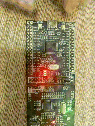

功能一: LED2和LED3初始化后点亮
功能二: KEY1控制LED2和LED3的亮灭
