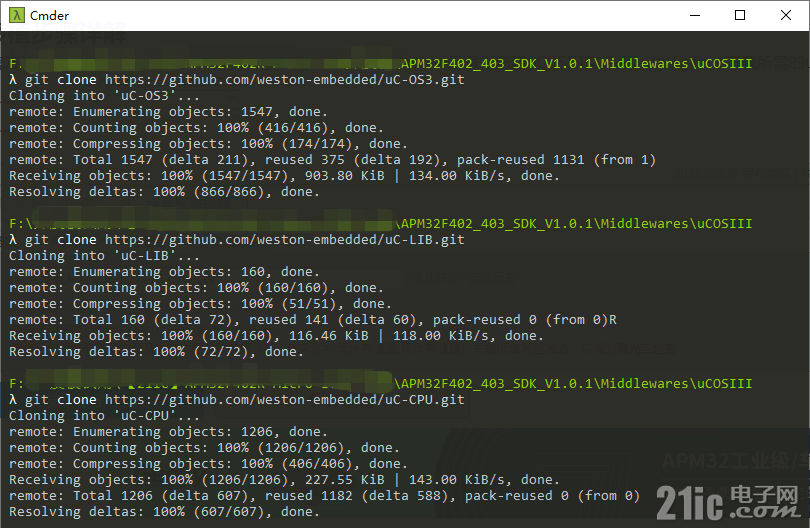

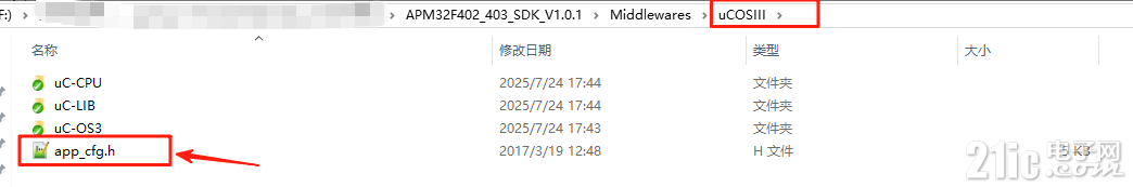

4.1 第一步:下载所需源码文件
在官方SDK文件夹中的..\APM32F402_403_SDK_V1.0.1\Middlewares目录下新建uCOSIII文件夹,并从github下载所需的uC-OS3、uC-CPU以及uC-LIB三个组件:

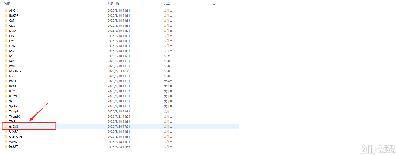

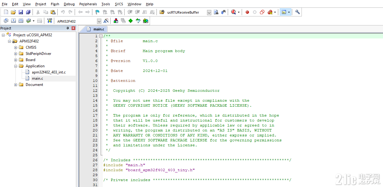

4.2 第二步:建立基础工程
复制SDK中..\APM32F402_403_SDK_V1.0.1\Examples\Board_APM32F402_Tiny文件夹中的SysTick文件夹并重新命名为uCOSIII,同时更新工程文件名字为uCOSIII_APM32:
4.3 第三步:添加μC/OS-III源码

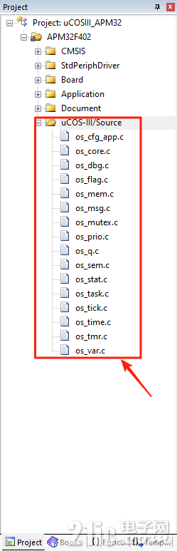

在工程中创建以下分组并添加对应文件:
uCOS-III/Source 分组
添加以下源文件:
  1. os_cfg_app.c
  2. os_core.c
  3. os_dbg.c
  4. os_flag.c
  5. os_int.c
  6. os_mem.c
  7. os_msg.c
  8. os_mutex.c
  9. os_pend_multi.c
  10. os_prio.c
  11. os_q.c
  12. os_sem.c
  13. os_stat.c
  14. os_task.c
  15. os_tick.c
  16. os_time.c
  17. os_tmr.c
  18. os_var.c

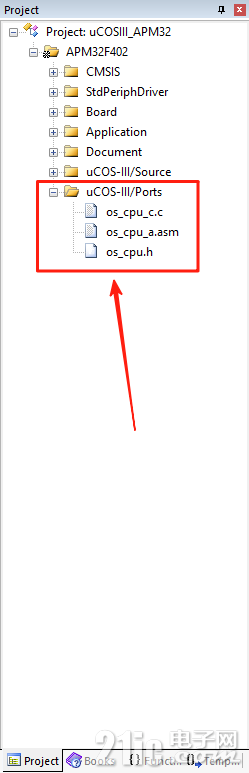

uCOS-III/Ports 分组
添加Cortex-M4相关的移植文件:
  1. os_cpu_a.s          # 汇编文件,包含上下文切换代码
  2. os_cpu_c.c          # C语言实现的CPU相关函数
  3. os_cpu.h            # CPU相关头文件

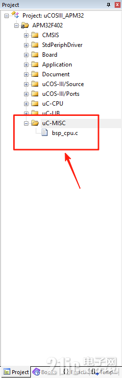

uC-CPU 分组
  1. cpu_core.c

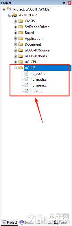

uC-LIB 分组
  1. lib_ascii.c
  2. lib_math.c
  3. lib_mem.c
  4. lib_str.c
uC-MISC 分组
  1. bsp_cpu.c

4.5 第五步:添加app_cfg.h配置文件

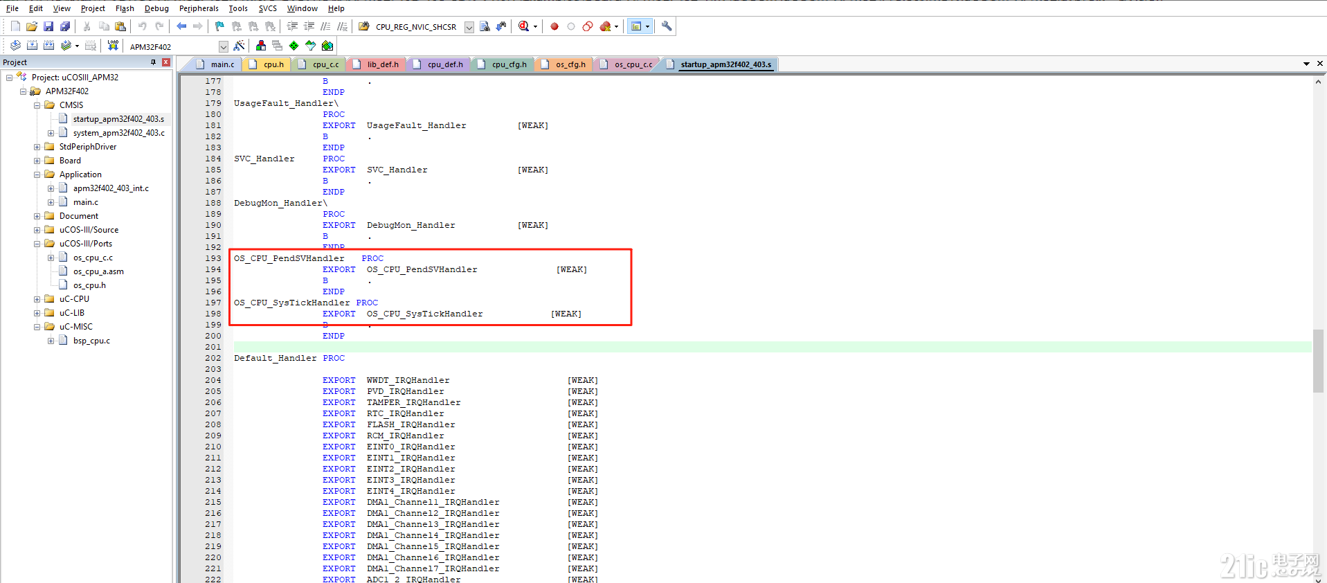

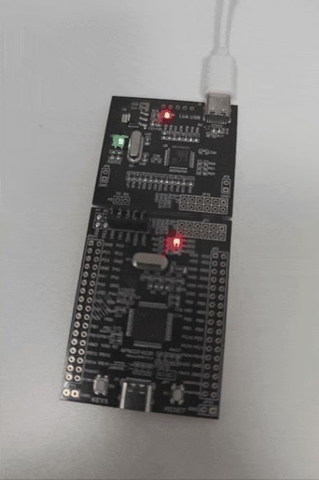

4.6 第六步:修改启动文件修改 startup_apm32f402.s将PendSV_Handler 和 SysTick_Handler 分别改为OS_CPU_PendSVHandler 和OS_CPU_SysTickHandler
