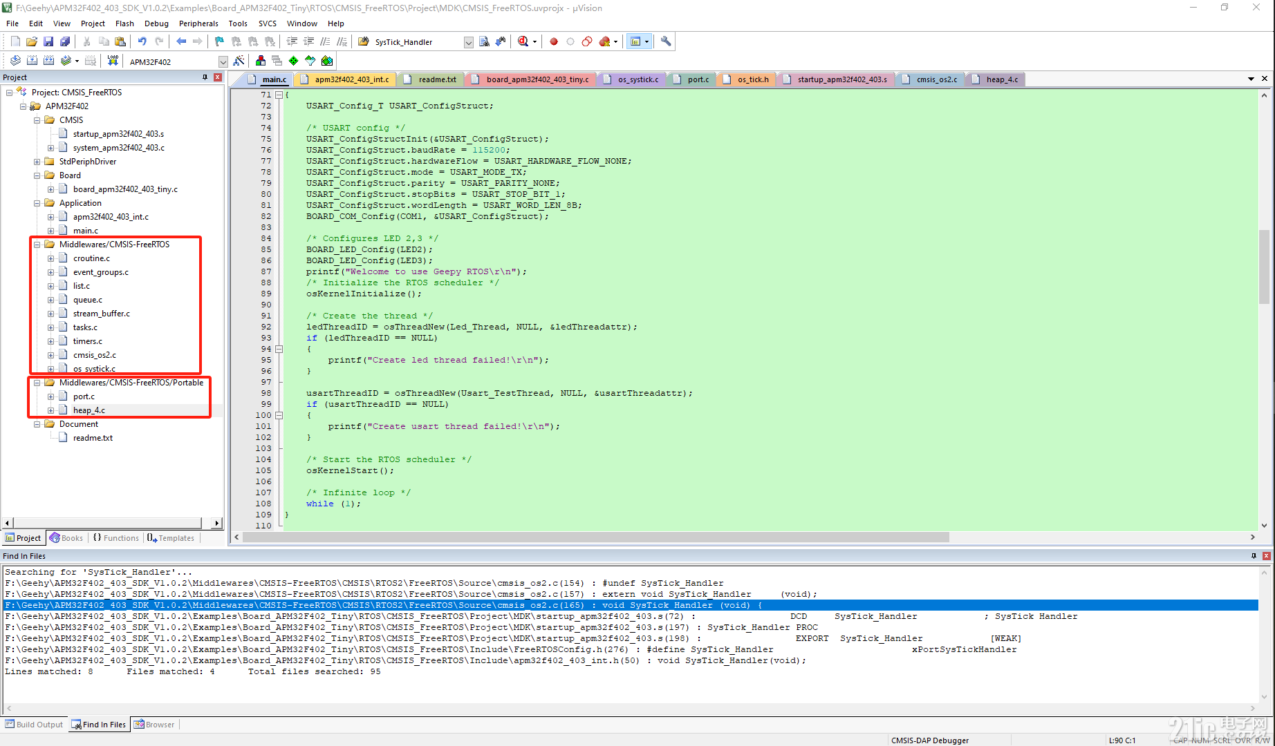

3.FreeRTOS源文件工程添加。
      这部分包括系统的任务、消息队列、定时器、事件等的库源代码及Port接入口及内存操作源文件。具体在工程中体现如下
4.系统配置

6.代码编译
      编译后可以看到资源使用情况。Flash约10KB,RAM 约5KB。
二.测验
      编译烧录后,可以看到LED2闪烁,系统正常运行串口日志如下
