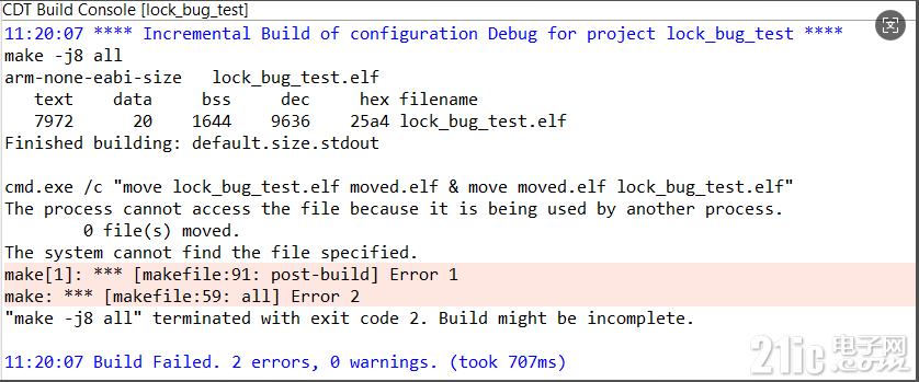

我有几个项目的工作流程依赖于执行构建后脚本,这些脚本会对编译器生成的.elf文件进行操作和修改。
当我重新启动已运行的调试会话时,会遇到如截图所示的错误——.elf文件被锁定且无法修改。只有关闭CubeIDE后该文件才会解锁。
重现错误的步骤:
准备一个可调试的任意项目,例如简单的生成框架项目
添加会修改.elf文件的构建后命令,可以是简单的"move"命令
cmd.exe /c "move ${ProjName}.elf moved.elf & move moved.elf ${ProjName}.elf"
通过点击"绿色小虫"图标启动调试会话。"Enable auto build"和"Shared ST-Link"选项必须勾选
再次点击"绿色小虫"图标重启调试会话
该错误并非每次都出现,可能在尝试几十次后才会发生,这让我认为调试器中存在竞争条件,有时它会在make完成构建后命令之前就尝试访问elf文件。
此问题出现在CubeIDE 1.6.0和1.7.0版本中,可能早期版本也存在。
在当前1.7.0版本中是否有办法避免elf文件被锁定?终止调试会话确实有效,但额外的步骤和视角切换实在太烦人了。

应该还是过程有BUG
