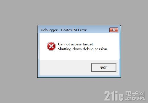

[STM32F1] STLINK烧写错误的问题
 楼主| Tom952331 发表于 2025-7-29 12:08 | 显示全部楼层 |阅读模式
先上图:
请问高手,这个怎么解决?谢谢
xch
还有仿真器设置。是SWD,还是JTAG模式  发表于 2025-7-30 09:40
xch
意思是找不到MCU。先查看 MCU 电源,再查接线  发表于 2025-7-30 09:40
LOVEEVER 发表于 2025-7-29 22:18 | 显示全部楼层
没有识别下载器
dffzh 发表于 2025-7-30 08:52 | 显示全部楼层
1、到设备管理器里看下STLINK是否已正常运行;
2、确认STLINK和目标板是否连接正常,线序对不对,通不通等。
