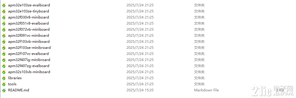

RT-Thread目前已经支持极海的部分芯片和开发板,具体如下:
3. 移植过程
3.1 开发工具
开发环境
  • IDE: Keil MDK-ARM 5.24及以上版本
  • 调试器: 板载CMSIS DAP Link 调试器
  • 开发板: APM32F402R Micro-EVB V1.0
  • 编译器: ARM Compiler 5.06 或 ARM Compiler 6,以及Env工具(官网下载
3.2 获取RT-Thread源码下载完整源码
  1. git clone https://github.com/RT-Thread/rt-thread.git

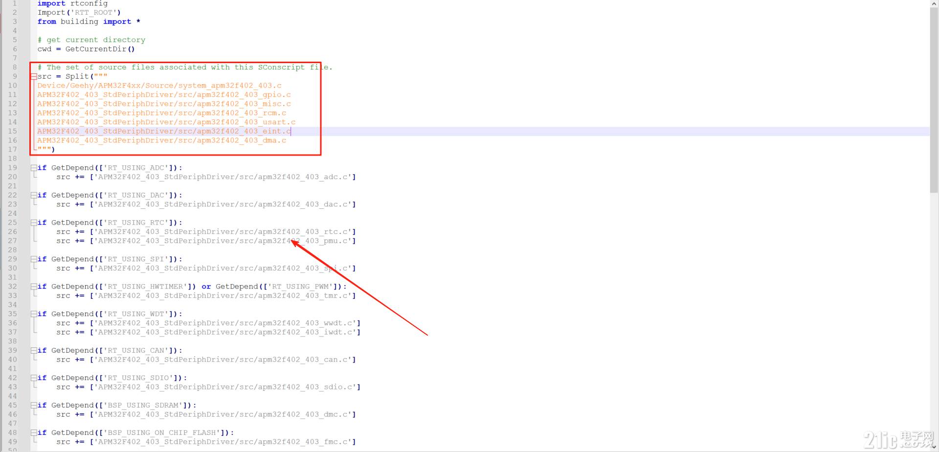

3.3 复制基础工程
从\rt-thread\bsp\apm32目录复制相似MCU工程为apm32f402rb-evalboard

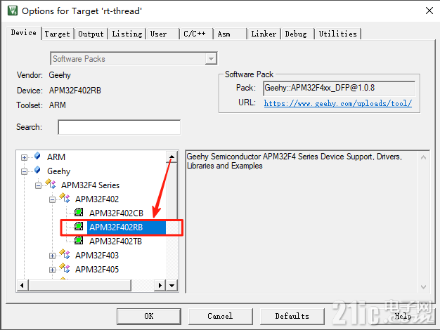

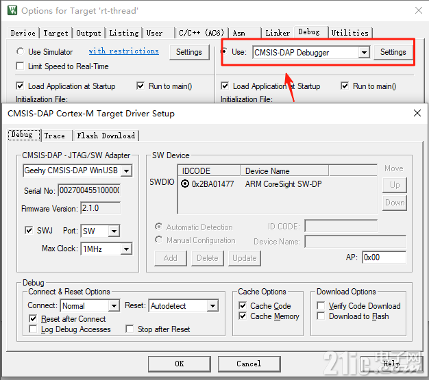

使用Keil打开工程,目录如下,同时更改Device为APM32F402RB,并相应选择对应的调试下载工具

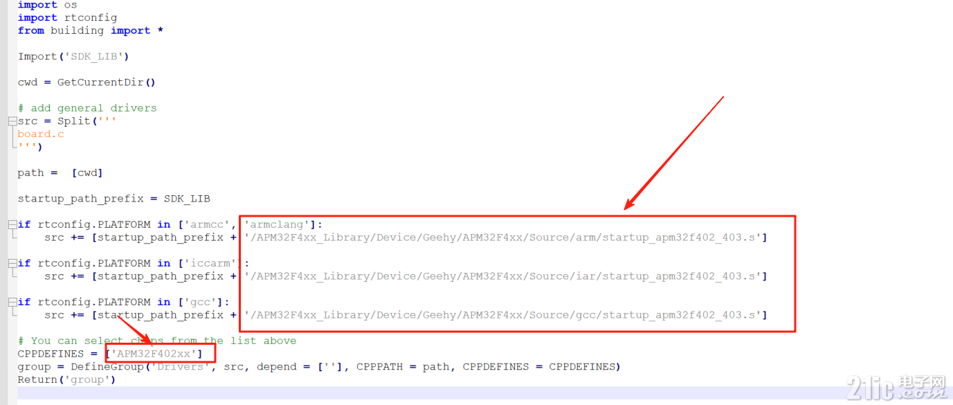

接下来检查工程目录下的SConstruct文件中的库文件是否与开发板芯片相对应,如果复制的同系列型号则无需更改
修改\rt-thread\bsp\apm32\libraries\APM32F4xx_Library目录下的SConscript文件,注意将库文件均替换为APM32F402_403_StdPeriphDriver中标准库文件 70366688c6db603087.png
接下来修改board/目录下的KConfig文件,主要修改芯片型号并根据实际情况添加/删除片上外设
修改board/目录下的SConstruct文件

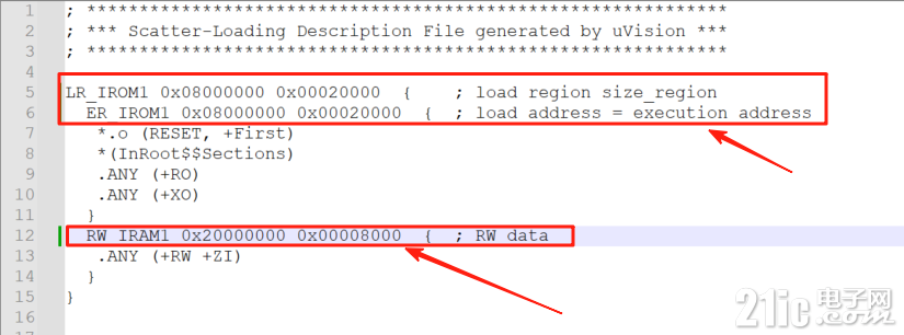

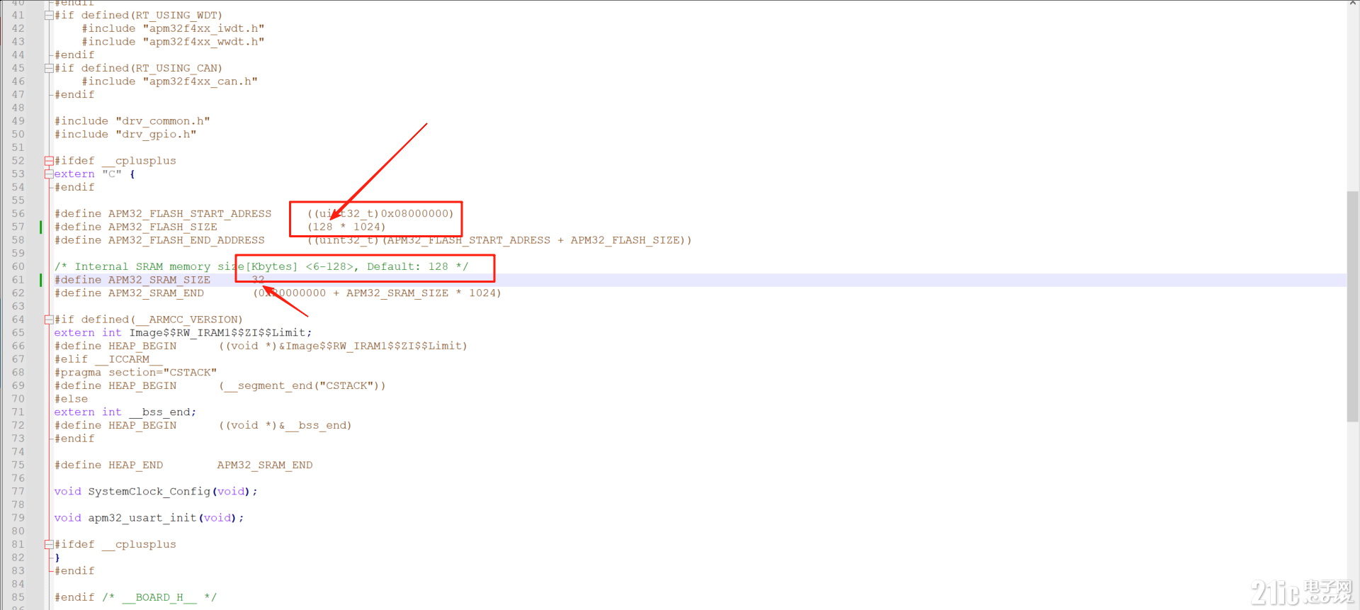

在board.h文件中修改Flash和SRAM的大小,分别为128KB和32KB
修改\board\linker_scripts\link.sct文件中的Flash和SRAM大小

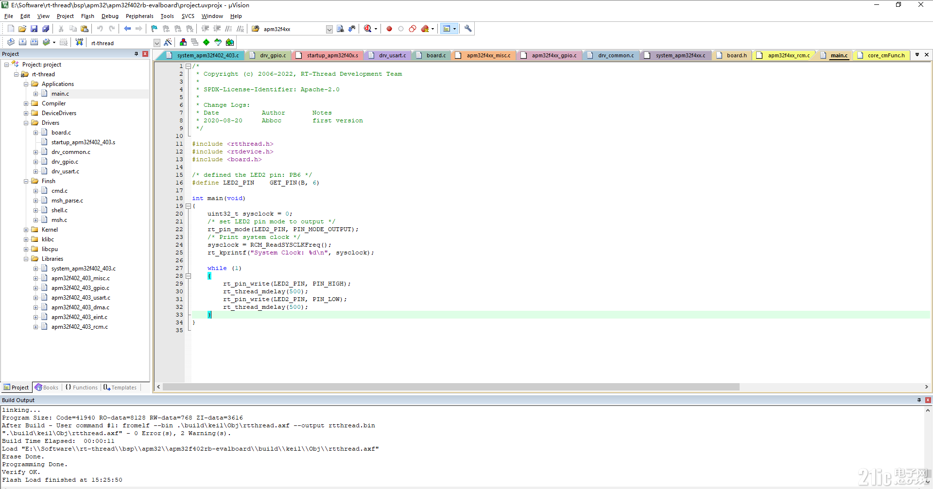

使用scons --target=mdk5命令重新生成工程文件

  48. #define APM32_FLASH_START_ADRESS     ((uint32_t)0x08000000)
  49. #define APM32_FLASH_SIZE             (128 * 1024)
  50. #define APM32_FLASH_END_ADDRESS      ((uint32_t)(APM32_FLASH_START_ADRESS + APM32_FLASH_SIZE))
  51. /* Internal SRAM memory size[Kbytes] <6-128>, Default: 128 */
  52. #define APM32_SRAM_SIZE      32
  53. #define APM32_SRAM_END       (0x20000000 + APM32_SRAM_SIZE * 1024)

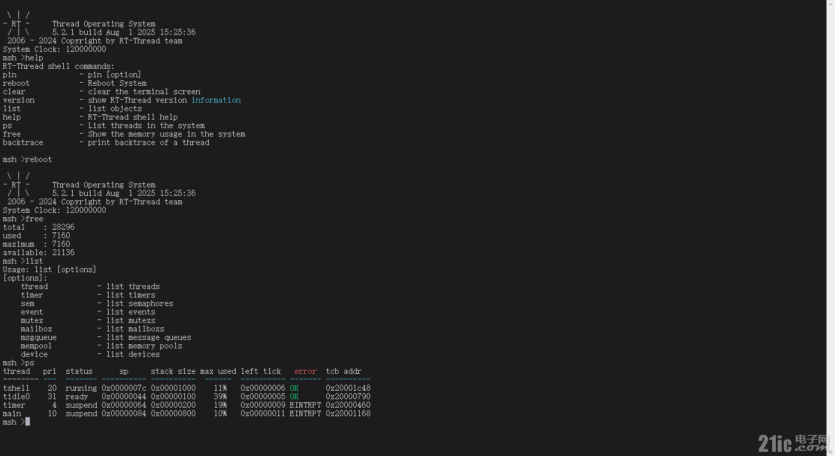

最后编译下载程序,可以看到打印输出和LED2交替闪烁。
